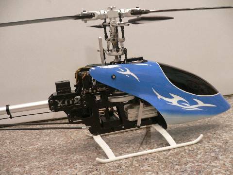

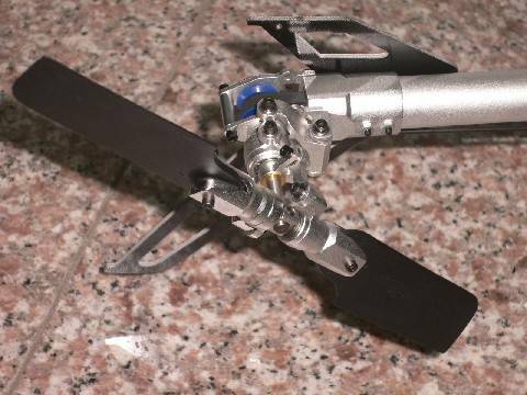

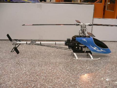

 樓主| 發表於 2007年10月24日 09:52 PM | 顯示全部樓層
主尺寸:
機身總長: 860mm
主旋翼迴轉半徑: 950mm
尾旋翼迴轉半徑: 160mm
空機重: 870grams
主槳長度 : 425mmx2
機身材質:SSG(G10) Black
馬達銅齒=24T
主齒輪=94T
前皮帶傳動輪=56T
尾皮帶輪=14T
建議電池: 4S LiPo 3000-4000 mAh
買來時的配件:
1. 3DX-500 SE ARTF (已經是全金屬版, 只差尾管及機身不是Cabon)
2. 烤漆玻纖機頭罩(靚品)
3. 3DX500XT 無刷馬達
4. Gaui-50A 無刷電變
5. 外接BEC(長的跟亞拓一樣, 只是沒貼標籤)
6. 425 mm 白色玻纖槳(靚品)
7. US$369+US$24(國際快遞) =約12969台幣
我現在的電裝
1. Hitec 82MGx3(國外推薦85MG) + GY401 +Futaba 9254
2. XPS 2.4G 接收
3. 3DX500XT 無刷馬達
4. Align 75A 電變 + Align 3A BEC
5. 3S LiPo 4100mah (原來給電車用的)
6. 425mm 不知名Cabon 槳
7. 全配飛行重量: 1825g
感想
1. 原廠已組好大部分, 螺絲大都沒上膠, 建議拆開重組全上膠
2. 連桿頭有幾個不順, 要調一下, 想要全換成大暴龍的
3. 沒有附說明書, 網路上有一份, 但是旋翼頭是亞拓的, 不是Hirobo的, 所以旋翼頭連桿長度要重調
3. 目前停懸設在五度, 油門約75%, 轉速較低(ˇ3S Lipo), 飛起來很安靜但會飄, 國外的報告是要2400轉以上較穩定
4. 星期六會用老鷹樹量一下停懸及上空飛行的電流, 至於3D要另請高明協助了
這台目前在國外的分身(機身跟旋翼頭可以自由搭配)
1) HDX500 SE
Hirobo Lepton type Frame and Align Trex style rotor head
3) 3DX500 SE
Hirobo Lepton type Frame and Hirobo Lepton style rotor head
2) HDX500 SAH (Plastic parts/Hitec servos)
AlignT-REXSE type Frame and Align Trex style rotor head
4) HDX500 SAS (Plastic parts/Standard servos)
