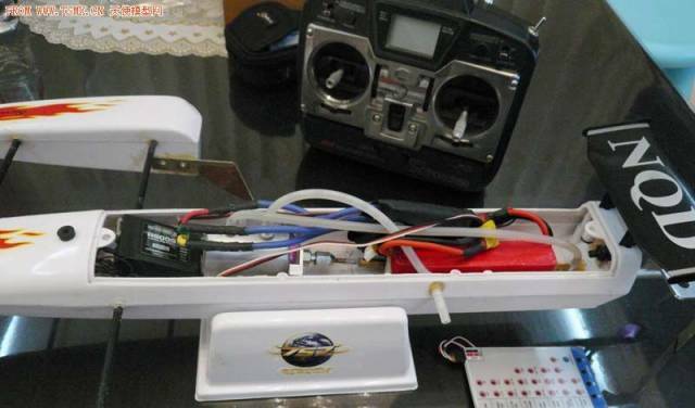

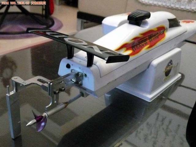

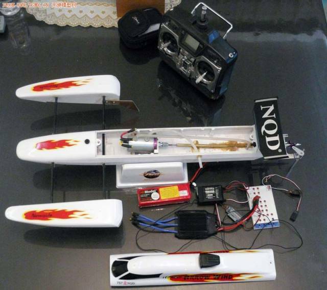

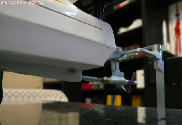

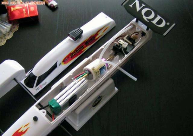

150元买的小电虾,进行了两次改造。现在第一次改造的跑船图片已经有了,第二次改造还没有最终完成,等完了再上图。跑船录像太大了,40多兆。不知该怎么传,多上点照片吧。改造后的船的成本已经是原来的10倍以上了,¥1500-1800。第一次改造后时速估计有50公里左右。第二次的配置如下:飞高3600KV 无刷,50-70安电流。100安好赢电调,25C 2500毫安时锂聚。专业级的轴系和舵系。
    不过,挑战欧版的电虾恐怕是不可能了,毕竟造价相差太大。
第一次改造用的玩具船员来的轴系和舵系,感觉也还可以。
第二次是美国的软轴和聚四佛的轴套,国产的锁头,硬轴套,国产舵系轴系,做工非常不错。
电池不知什么牌子的。青岛产的

第一次改造
第一次改造
第一次改造
第一次改造
第一次改造
第一次改造
第一次改造
第一次改造

第二次改造
第二次改造
第二次改造
第二次改造
第二次改造
第二次改造
第二次改造
第二次改造
第二次改造
第二次改造
第二次改造
第二次改造
第二次改造
第二次改造
第二次改造
第二次改造

發表於 2007年10月22日 11:07 AM | 顯示全部樓層
定风翼的角度调整过了吗?
 樓主| 發表於 2007年10月22日 11:31 AM | 顯示全部樓層
没调,考虑中。
原帖由 shanghai-yuhui 於 2007年10月22日 11:07 AM 發表
定风翼的角度调整过了吗?
各位大虾,对第二次改造有何建议?特别是关于重心的位置。先谢了!
定风翼考虑改角度或者直接去掉。目前重心在距尾板22厘米处,船长50厘米,螺旋桨在尾板后9厘米处。感觉重心有点靠后了。
發表於 2007年10月23日 12:16 PM | 顯示全部樓層
建议:重心在电机处试试
發表於 2007年10月23日 12:25 PM | 顯示全部樓層
建议:重心在电机处试试
發表於 2007年10月29日 06:47 AM | 顯示全部樓層
想过百船体强度吃不肖吧
