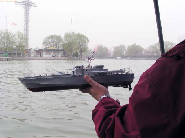

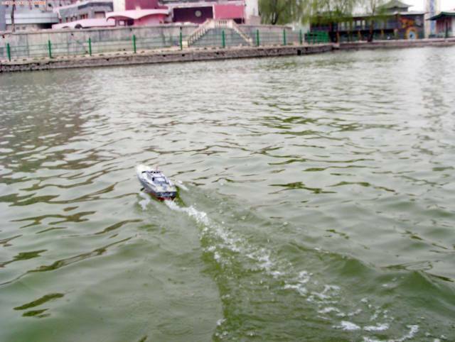

第一次试航:
    今天终于试航了,速度相当令人满意,超出预料,速度杆都没敢推到头,就在2/1-3/2位置,水面不是很大,不敢使劲跑。舵的效果也很理想,可是忽视了一个重要问题,方向杆和舵的实际方向是反的,结果以为是失控,使劲打舵,哈哈,导致翻船。幸亏有惊无险,在沉船之前打捞了上来,太快了,好久没玩快船了,有点反应不过来了。明天继续试航,多拍点照片。嘿嘿。

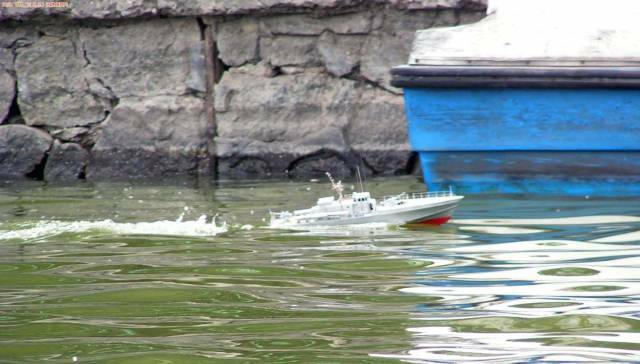

第二次试航:
    舵的方向调过来了,再次试航,吸取昨天翻船的教训,租了一条电动游船,以防翻船时抢救。
简单总结:
    经过这次试航,速度和转向控制均比较理想,水冷的水也顺利的冲到了发动机的水套中。
    但也发现了一个比较严重的问题,由于一味追求高速,使用的螺旋桨过大,导致在速度杆推到最大时,由于螺旋桨的反力矩过大,船又比较小,导致船身侧倾,航向偏转,所以在整个试航过程中一直使用了2/3的速度。
    自制的小型万向节和舵系都比较好用。
造价:田宫鱼雷艇¥230,380电机:¥25,电调:¥50,电池:¥45,其他:¥50 a1.jpg a3.jpg
