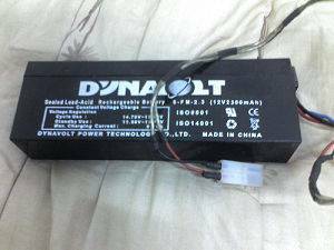

想向各位前輩請教
我的一台電動吉普車(下面有附照片)
才玩了一次
充電完就跑不動了
有聽到好像是馬達的聲音(下面有附一段影片)
且馬達會有一點火花出現
請教該如何處理呢
而又那裡可以維修(我住在三重)
大概需要多少錢呢
感謝大家的指教,謝謝~~~

電池的照片

請問電池是哪一種?確定充飽電了?
看了影片如果電池是充飽電的,
那有可能是後輪的差速齒輪箱卡死,
找外包裝上的代理公司維修,或是據以力爭應該是可以換貨的?
假如都不鳥你,自己就拆拆看吧!

請問這看起來像是電池的問題嗎
如果電力不夠應該至少也要轉動一下吧
而且馬達有聲音,燈也都會亮
我怕我自己拆完後就裝不上去了
真糟糕~~~
我有新增電池照片上去
麻煩您再幫我看一下好嗎
感謝啦~~

那顆電池看來像是鉛酸電池,不像是鎳氫電池,
一般要充10小時以上才能充飽電,而且放太久也會壞,
如果有電表量量看電壓是多少?

我聽起來像是馬達有轉動,但是齒輪沒有接觸的感覺。
聲音像是無負載馬達的轉動聲音。也許內部的齒輪崩齒或者軸斷掉吧...
這個應該不太能夠維修...選擇一台可以維修的車比較重要...雖然這樣後續要花的錢更多

我的看法跟樓上的大大一樣:也許內部的齒輪崩齒......
依照小弟玩過夜市賣的(阿六版遙控車),特別是那種『特大台』的遙控車,玩沒幾次就壞掉啦!
通常壞掉的地方都在馬達齒附近,實在是不耐操!
那種12V的電池也很容易壞掉,充沒幾次電、電池就掛了!
品質上真的是...唉!
自行維修可能是比較容易變通的辦法,但是零件的取得就很麻煩了,如果您不厭其煩,那就到遙控模型店找找有沒有通用的零件可以更換。
