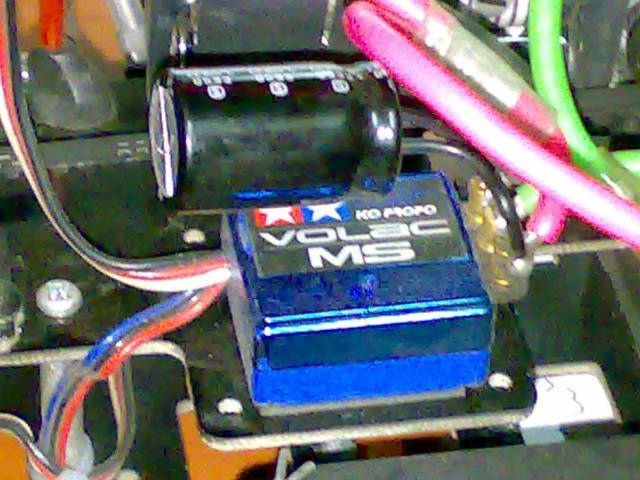

請問各位大大這2個有啥分別呢 外觀都一樣 連文字也一樣 只有料號不一樣
要怎麼分辨呢? 我車上有一個買電變附的
它的作用是啥呢   以上
感謝解答

拜託大大
拜託請知道的大大不吝的給小弟答案因為我的破損了 小弟又不會"量"試" 使否堪用

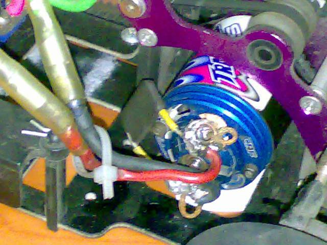

原本的是T牌電變附的 想知道 他的作用 跟 2種的分別 用途有何不同 有裝跟無裝有有差嗎?
因為小弟是第一次買T牌MS電變 以前的電變都沒有附這些東西 20071007300.jpg 20071007302.jpg 因為+-極的關係所以字朝內

發表於 2007年10月21日 08:01 PM | 顯示全部樓層
這部車子能不能倒退?
如果可以那這零件的正負就沒什麼意思!
這應該是吸收雜訊的濾波電容,
電子材料行很容易買到替代品,不裝如無干擾也行!
