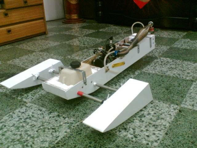

請問各位前輩~蝦艇全開時轉彎轉不過去是不是跟沒有裝水刀有很大的關係~~~因為慢速時可以正常轉~全速時轉就會側滑轉不過去~~~
自製蝦油門全開時無法轉彎
自製蝦油門全開時無法轉彎
請問各位前輩是不是沒裝水刀的關係
請問各位前輩是不是沒裝水刀的關係
引擎是DF拆下的大陸防小松那顆
引擎是DF拆下的大陸防小松那顆

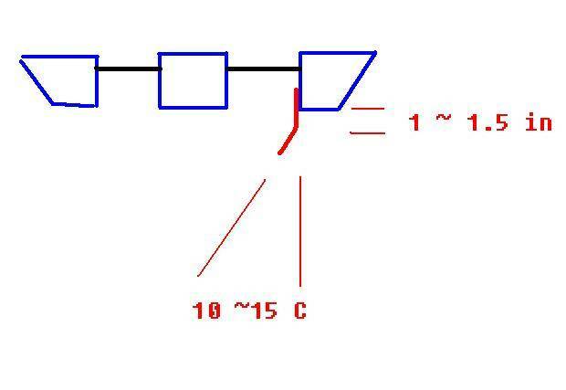

水刀一定要裝, 過灣才捉得住水面........

依你現在的配置全速跑起來方向舵只剩下約3~4cm吃到水
再扣掉水花難怪轉不了
慢速轉的動是因為船尾還沒被推高
建議你把螺旋槳調高或是把方向舵改低試試看!!!

一定要裝水刀~~上下~前後~多少有差別~裝嘞您知道^^^^^^^
前兩(滑水點)~~要修_______3度

忘計說.....你蝦腳沒側滑面.....高速過彎會跳喔....
           進氣口拿罩子蓋起來 ....不然容易吸到水...
