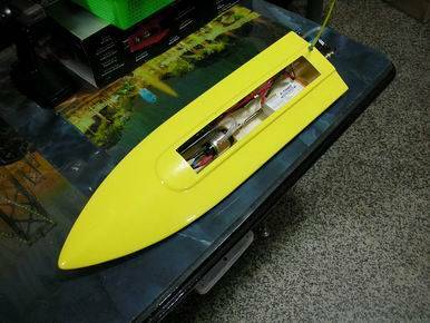

mono
規格59公分*20公分
原配馬達1530, 3800kv, 85A, 1000瓦
電變~騰翔110A w/BEC
鋰電電池11.1V/1800mAh/20C

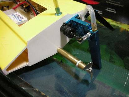

昨天在線西把騰翔的新船~mono, 靠海邊浪大約有4級. 試了一下, 本來想說船身左邊的部份是空的, 船翻了是不是會自己翻過來. 在此大風大浪下, 船竟然不會翻 . 而且操控很穩. 浪過來頂多是跳起來.
是因為左邊空心的設計嗎 ??

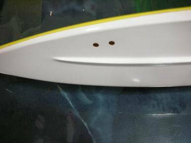

另外, 船頭尖尖的下方有兩個小孔, 不知道這兩個小孔是用來做啥的??

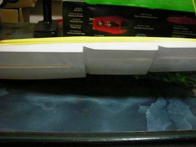

階梯狀的設計是不是這樣破水性會比較好?  跟魔法師的設計不相同. 船的學問真大,  有哪個大大可以解惑一下, 謝謝 .

最後, 打開看了一下, 一滴水都沒進, 騰翔產品的防水性還真不錯 .

船頭的兩個小洞~進水用,高速平衡,克制反扭
階梯狀船底~船身有較佳的上浮力
~淺見,參考~

謝謝解惑, 另外還有左邊船殼中空呢?

翻船時左邊會進水
船體會慢慢轉回直立讓螺旋槳可以吃水
屆時一加速船體可繼續前進、排水、恢復姿態
這概念應該是沿用ECO電船
引擎就要保佑翻船時能夠先不熄火了

昨天就是想看會不會翻, 翻了之後會不會自己回來. 結果浪這麼大也沒翻 . 這是用1530馬達, 而且防水性很好, 之前我們也玩了小蝙蝠, 除非船沉下去, 膠帶脫落, 不然是不會進水的 .
電動船版主有貼一艘EVO 的船, 跟這個設計很像, 也是一邊中空, 這種類型的船有特殊名稱嗎?
