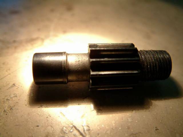

小龍升級成鈦龍後一值不順,
尾舵飄飄的和另一台50SE差好‥‥‥‥‥‥多,

發表於 2007年10月4日 01:09 AM | 顯示全部樓層
那是那一顆軸承掛了
或者組裝時有跑東西進去那軸承的位置造成咬死
那個齒輪棒不是瑕疵品
很明顯一開始就沒注意到
如果你的地勤檢查會去撥動大齒盤
應該就會發現碗公會晃動
那時就該檢查
你所故障的這個齒輪位置
我都會點一點R48固定軸承與齒輪棒
因為我曾因為這樣出現高頻震動
狀況也是跟你一樣有磨損
只是看得出有磨到的痕跡
就知道是軸承壞了
現在這個軸承故障的機率不高
就算故障
轉動大齒盤時就會聽到沙沙沙的聲音了
但沒你誇張啦
你的狀況應該是金屬互相敲擊造成瞬間不斷的干擾造成的
地勤檢查很重要
沒有不會壞的零件
只是要看你有沒有發現並且解決而已

 樓主| 發表於 2007年10月4日 01:36 AM | 顯示全部樓層
原帖由 hold 於 2007年10月4日 01:22 AM 發表
你那麼確定是雷虎公司的瑕痴品嗎?
用了半年也不知道到底是不是![應該是摔了半年]
不過有個數據很好玩,
剛用游標卡齒量了一下陷入部分剛好7mm整而軸承孔徑是8mm,齒軸孔徑6.2mm
若量出來是其他尺寸我想我會覺得是磨損,
在一則是那顆培林就是機上拆下的,搖度正常轉起來很滑順!!!
我昏倒了,擦一擦內部居然沒磨損痕跡,只有端面有擦痕
照了一張近攝圖大家研究一下
在搖搖擺擺狀況下如何磨出無斜率有圓角、圓角底到另一邊圓角底恰好5mm、壁厚度只剩0.4mm圓柱體
chance兄
就是圖中那顆培林!就是圖中那顆培林!
它沒事!
[ 本帖最後由 unochen 於 2007年10月4日 02:19 AM 編輯 ]

unochen大
那齒輪材質的確不硬,與軸承鋼相較之下就成了耗材,我也有碰過如此狀況,勤檢修確實是不二法門.
發表於 2007年10月4日 02:17 AM | 顯示全部樓層
說明施上有寫那個地方要上膠
