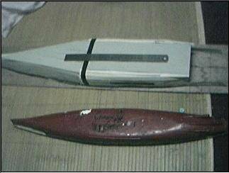

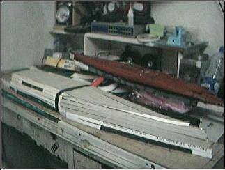

哇哇~!! 多謝各位的回答 我根據你們所說的.....
我先把龍骨複製出來....再用膠版黏.....等差不多了....
我輕輕塗上玻璃纖維....保麗膠+色膏+硬化濟.....塗在膠版外為當強化拷漆......
就是象外國那樣....有龍骨的船.....
美術店...基隆哪邊會有阿......如果沒的話...我去台北哪邊靠近(火車站)的美術店...
膠版 價位大概多少100*100CM 大概就好 給個參考...
環氧樹脂....我之前有去問過........保麗膠+硬化濟頂多100塊
環氧樹脂.....一組399(一加崙)...........= ="
對了~!!膠版會怕快乾嗎!?

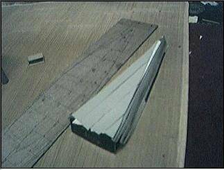

我要做的龍骨的設計圖..... 01.JPG (393.27 KB)
2007年10月14日 09:15 AM
很大張我直接印在A4大紙上剛好寬度17公分 也就是1:210 大小(大約)
那不就長118公分 .............好吧~既然要自己做....那就搞大的XD

已經開始動工了!! 還會有後續......
膠板長怎樣!!我有點改不清楚..... 能不能PO圖片上來....
我已經買了珍珠板 1600*900花了我180
不過沒差...珍珠板做龍骨補強部分...艦橋..等外觀模型 外層要用膠板...1MM有嗎......!?

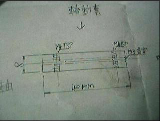

傳動套.... 工件01.JPG 我自己跟老師一起車@@ 把老師考倒了......因為學校車床有點爛....

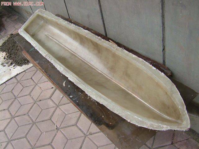

各位前輩
http://youtube.com/watch?v=7TvYrCgtf54&mode=related&search=
你們作玻璃纖維船是不是這樣做的阿.....
請問他們塗的第一曾是什麼~為什麼是藍色的....
如果是的話...我在做模型..在做模...在翻模....
發表於 2007年10月8日 09:18 PM | 顯示全部樓層
原帖由 gogo4307 於 2007年10月8日 08:43 PM 發表
幫你貼一次
