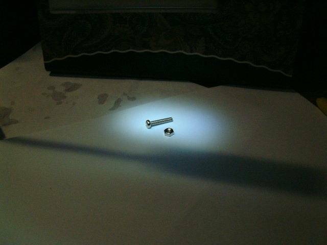

   B.2.9mm 螺絲及其螺帽.

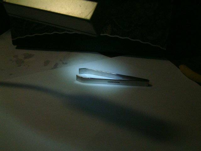

   C.拔豬毛夾.(如果是Mini Titan 使用的可用較大的)

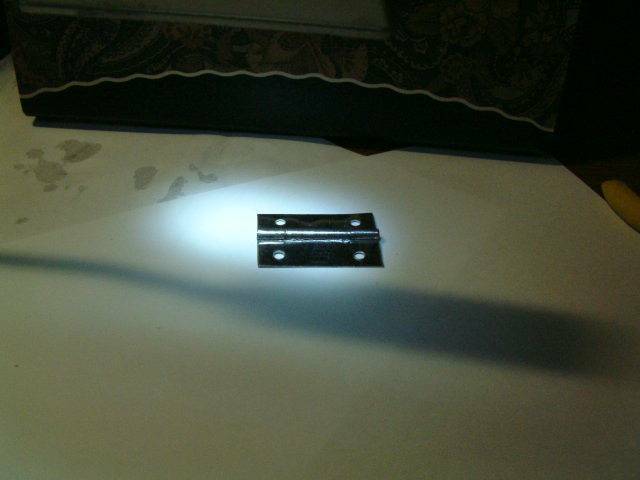

   D.鉸鏈.
   E.塑鋼土.

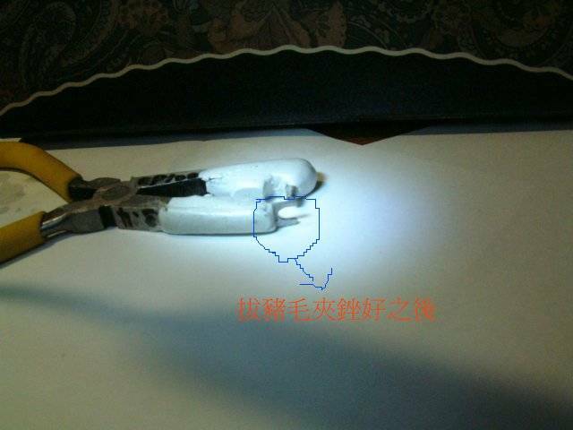

4.製造的步驟:
   A.EP 100 的球頭直徑是3.4mm, 在圓柱型銼刀上在3.8mm直徑上
      纏上膠布, 這樣做的原因是要用銼刀在拔豬毛夾上銼出凹槽,
      纏上膠布是為了防止銼出太大的凹槽(Mini Titan 使用的凹槽是4.0 mm).
  銼入的深度約為7 mm 即可.

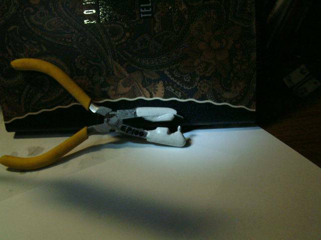

  銼好的元件利用虎頭鉗剪下適當的大小以便和平口鉗結合
  B.使用膠布將銼好的元件固定在平口鉗.
  C.將螺絲穿過絞鏈的洞, 並鎖上螺帽.
  D.絞鏈利用虎頭鉗剪下適當的大小以便和平口鉗結合.
  E.使用膠布將絞鏈片固定在平口鉗上.
  F.試著使用平口鉗,將螺絲剪去太長的部分.

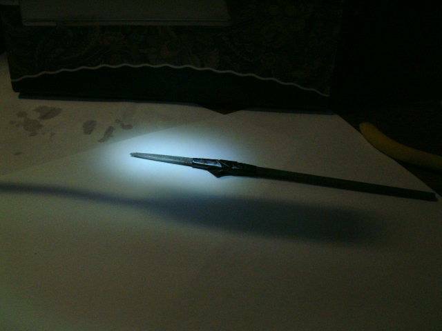

  G.利用平口銼刀將螺絲銼尖至1.8mm(EP 100使用的才需要這樣子因為球頭很小的緣故, 而Mini Titan 使用的不必這樣子做)
  H. 使用塑鋼土固定即可完工.
