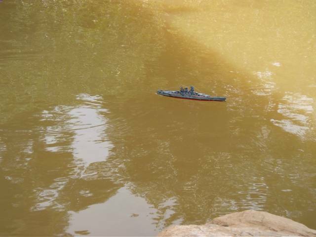

當然可以啊!!都有30公分以上了
喇叭牌出了一些1/700的BB
我覺得俾斯麥的艦型較適合
電裝全部用迷你型的 就可以全部塞下
我改過日模30公分的大和比例約 1/870
兩動接收 伺服器電路板電變 5克伺服器拉方向舵
伺服器馬達當動力來源 3.6V無線電話電池當電源
