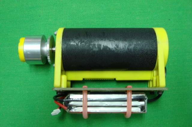

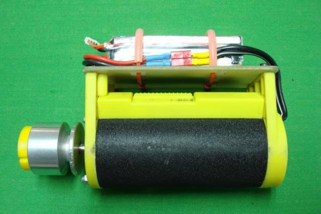

11.1V 鋰聚電池
重量輕
好攜帶
扭力更勝12V 鉛酸電池
啟動 90 級直昇機輕鬆又方便

看到勇哥改成這樣後,我也跟進嘍,
耗電量很低,而且方便,從此以後玩油機少了一個很大的負擔。
