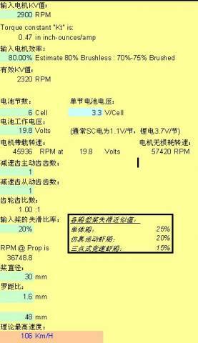

船长580MM.空重500G.目前在考虑动力搭配,在选择高压低流和高压高流困扰中徘徊.
小弟原来计划是KV 2400-2900 34-41A,60A水冷电变,再搭配22.2V,630-432桨,但后来感觉好象还是没有发挥的淋漓尽致,所以想改用高电压和高电流.在此请教各位达人的意见和建议.

我手上剛好有一台,尚未組裝完成,不過您的KV 2400-2900 34-41A,60A水冷电变,再搭配22.2V,630-432桨,感覺上很爆力,超過5萬轉的RPM恐怕馬達會持續高溫,我是打算是先用 3700KV + 11.1V + 432試試! 後來在做慢慢提昇!

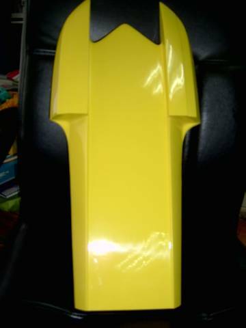

我朋友也買了這只船,也是黃色的

我手上剛好有一台,尚未組裝完成,不過您的KV 2400-2900 34-41A,60A水冷电变,再搭配22.2V,630-432桨,感覺上很爆力,超過5萬轉的RPM恐怕馬達會持續高溫,我是打算是先用 3700KV + 11.1V + 432 ...
感觉上述配置里破百还有点距离.电机是计划用FEIGAO B28
