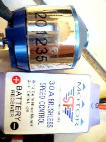

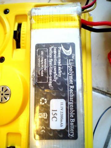

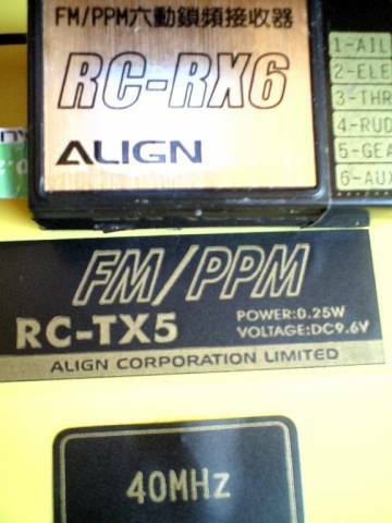

是這樣的 我飛機測試 時  在距離約50公尺(天線拉長)
控制都OK  但是一加油門就NO控   不知道是捨ㄇ問題  想請教各位大大!
(沒拉天線的情況) 約5-10公尺就有上續情形(或者收不到訊號~.~")
配備  6動RC-RX6接收器 (換新測試過)
5動FM/PPM  RC-TX5發射器  (換新測試過)
是福氣 (換新測試過)
馬達 無刷+電變  規格(圖片 )

發射器  與接收
發射器  與接收
無刷  與電變
無刷  與電變
電磁
電磁

發表於 2007年9月18日 01:23 PM | 顯示全部樓層
接收機遠離電變跟馬達再試看看
發表於 2007年9月18日 01:25 PM | 顯示全部樓層
接收機遠離無刷變電
試試
我的41頻接收,在空中與72頻交會,常會無緣無故油門自動啟動
發表於 2007年9月18日 02:08 PM | 顯示全部樓層
建議你
把變電接到馬達的那3條電線
盡可能與其他的電子零件或電線遠離
還有
(馬達  =_ 變電=)這個區間是機體內最大的干擾源
 樓主| 發表於 2007年9月18日 02:12 PM | 顯示全部樓層
感謝大大回覆
我測試過了變電 無刷 與 接收 距離緊繃
結果還是一樣 我需要把變電接線加長嗎??
我有纏防干擾磁石在變電與插座靠近接收器那
沒有太大功用的感覺
發表於 2007年9月18日 08:10 PM | 顯示全部樓層
是否可以拍一張所有零件在機體內的照片
來參考
順便問一下 遙控器是亞X的小黃嗎?
