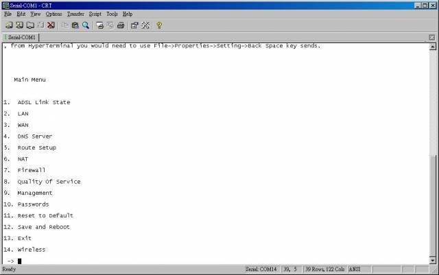

中華電信黑龜破解無線開啟,如果請中華電信開1個月要加99元,家裡面中華電信數據機(黑龜)如果有1支天線的版本只要花60元左右的材料費
買幾個電子零件焊成(圖1console線 電路圖)在進入數據幾裡面開啟就可以使用無線網路了
中華電信黑龜Alcatel T07AW  console線進入T07AW破解無線
需以 Console 連接線
使用 Hyper Terminal 來登入 Alcatel T07AW (115200,N,8,1) 進行下列操作.

在 Wireless 功能開啟後, 再以 Web 連線方式登入 Alcatel T07AW, 就可以看見多出一個 "Wireless" 設定選項...
