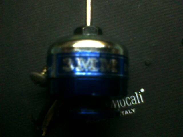

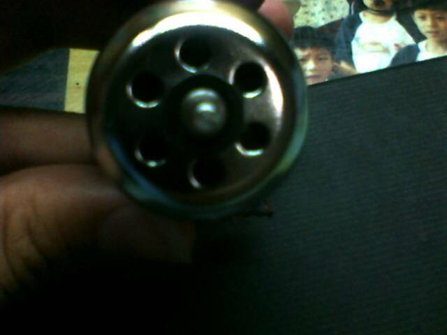

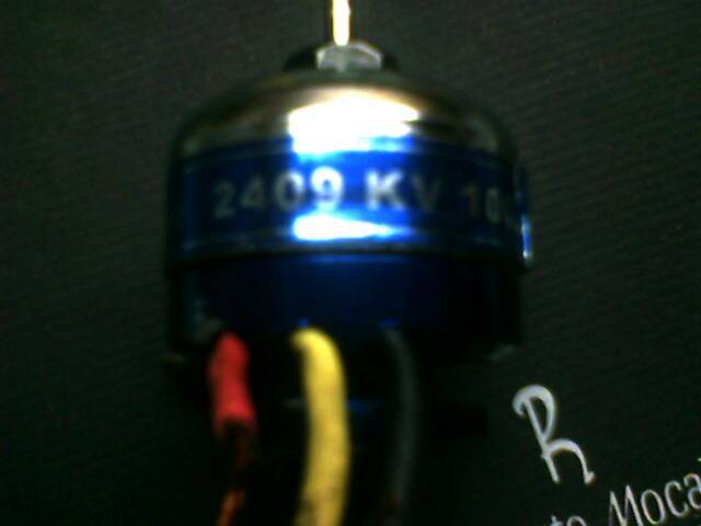

小第我380的馬達衰退了想換一顆無刷的(上一次網路上跟別人換的)
2409kv想裝在我的天狼上旦那個孔好像太小了裝不上去
大大可以教我如何改嗎??(還是這顆不適合)
再問一個問題有比380再強的碳刷馬達嗎(要7.4v可以用的)
就是這一顆
就是這一顆

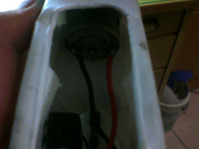

這是我的天狼馬達孔
這是我的天狼馬達孔

既然買了就設法裝裝看吧
裡面塞不進.就外掛放外面吧
那個小圓型的鐵片.可能要裝兩個
內外各一
槳用5X2.5應該就很好飛了

外轉式馬達要裝在外面,至於該如何裝需自己想辦法了,因為每個飛友裝法不盡相同.無刷馬達最好改用11.1V動力你會發現好太多了,另外你的電變也要換成無刷電變喔!

天狼不要改會比較好喔
如果要改ㄉ或西斯納會比較好喔
the reason is that 天狼是屬於glider型的機種改的話真的不好飛(除非你換翱翔的wing)

如果真的裝了無刷7.4v的電池可以用嗎??
發表於 2007年9月4日 05:14 PM | 顯示全部樓層
轉速稍嫌高了一點!比1500kv用11.1還高!這樣如果用7.4v的電池!電流可能會太高!電池很快就會買單!不一定要擠進去!無刷外露也可以!
