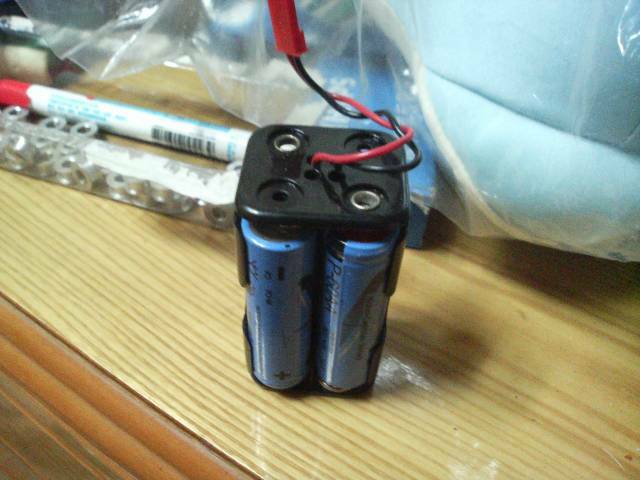

發表於 2007年9月3日 08:07 PM | 顯示全部樓層
我就是用電池盒,而且全部飛機都用。
除直昇機和較大型飛機會用市售模型專用鎳格電池。
用電池盒的我會用玻纖膠帶捆起來,外面再加熱縮膠膜包覆。
如果不放心用電池盒,或想用別的電池,
可至電池專賣店指定電池也可指定排列方式,
一般不會另外收費。
