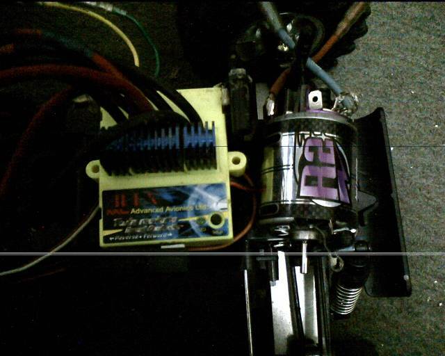

我的爆破著是用apex的雙馬達電變.
便宜又好用.(1500元)

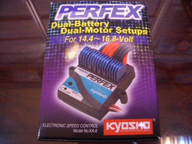

我是有試過 KYOSHO KA-6 這個雙馬達電變(圖)
但我覺得它可能支援到550馬達...
所以對540來說電壓過大...
無法控制慢速...搖桿輕推力道就很大....
您的看法呢 ??

原帖由 t161396 於 2007年8月31日 01:54 AM 發表
我的爆破著是用apex的雙馬達電變.
便宜又好用.(1500元)
請問這顆電變慢速好控制嗎 ??
會不會油門輕加速度就很快...??
它是接一組電池還是兩組...??
謝謝您...
