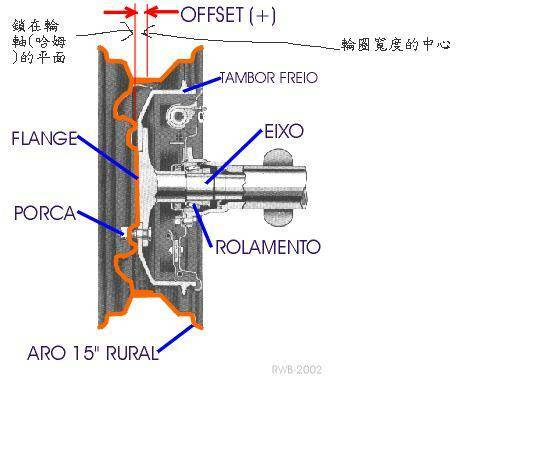

發表於 2007年8月26日 08:31 AM | 顯示全部樓層
看看圖
輪圈寬度的中心線與裝置在輪軸(哈姆)平面的距離
中心線偏外為+offset
反之為-offset
發表於 2007年8月26日 11:50 AM | 顯示全部樓層
原帖由 sharpt15 於 2007年8月26日 12:31 AM 發表
各位大大:
      請問一下輪框上面的OFFSET是什麼意思壓?我在網路上找相關的解譯都好難找到喔?
反正就記得OFF SET值愈大輪圈就愈往內縮 愈小就愈往外擴
如原本off set45換成35即往外移1公分
