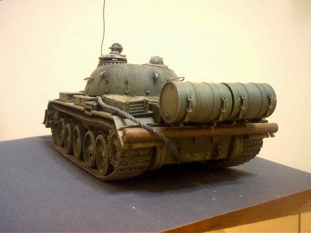

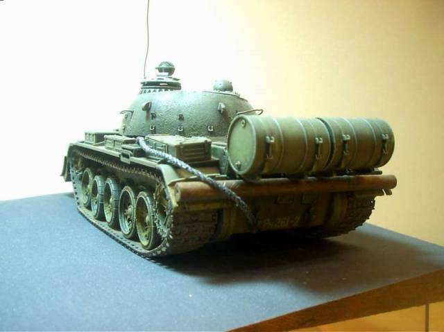

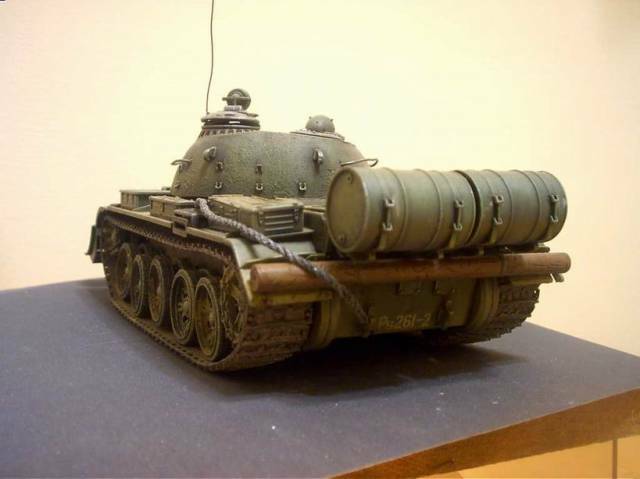

我比較喜歡俄製戰車 簡單的構型 卻是十分實用
本文主角是 1958年型的T-55
比較特別的是 本車加裝了鏟土器BTU-55
BTU-55有別於一般的鏟土器
前端的深度調整器可以防止土鏟 鏟過深 以致影響戰車的行動
模子是喇叭出的 喇叭出了一推T-55的延生型
一魚多吃是模型廠慣用的伎倆
多個幾片不同的零件 就可以再推出一盒新的產品
榨乾模型迷 的荷包
會選擇這盒是因為它的土鏟 很特別
外型沒什麼改造 不外乎炮塔把手換銅線 炮塔用補土加重鑄造感
      改裝的重點在於它的懸吊系統
這也是改戰車最難搞定的地方
前面第一對路輪懸吊 以及後面一對路輪懸吊 用0.6鋼絲
其餘的用0.5鋼絲
不過後來覺得應該用更細的鋼絲
因為覺得懸吊的Q度不夠 太硬了
履帶沿用原來的橡膠履帶
密合度還不錯  不過因為前面那對陸倫輪調太高了
以至於 整個履帶過緊 這是最大的敗筆
齒輪箱用田宮的工作樂
什麼都不用改 剛剛好
就連主動輪片的軸心都是六角孔的
因為喇叭自己也有出電動版的T-55
所以塞進工作樂的出力軸剛剛好
上色過程大概是 ....
黑色打底 主色仙盈橄欖綠修噴
底盤下方土鏟下方以及路輪用沙漠黃修噴
再來就是舊化 黑色漬洗 淡綠色乾掃
最後再加黑色土黃色粉彩營造塵土
當初用阿六罐頭遙控車的電路版當遙控機件
好處是很便宜 但是油門就只能一拜
而且玩沒幾次 電路版就掛掉了
將來一定要去敗一組戰車專用的ESC 以免我的戰車群停擺!!
