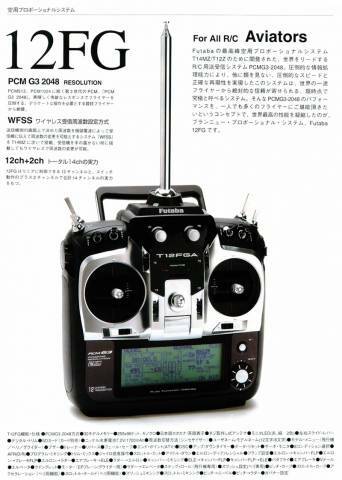

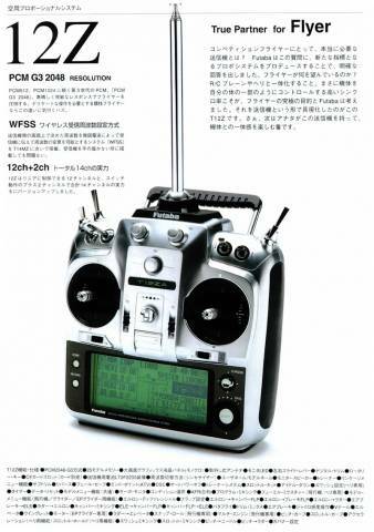

兩者功能幾乎一樣,差異:質感12Z科技感.12FG塑膠味重;售價12Z價格貴.12FG便宜;供電12Z鋰電.12FG鎳氫;記憶卡12Z-CF卡.12FG-SD卡;飛行模式12Z4種.12FG3種;旋扭12Z類比2組加數位1組.12FG類比2組;撥桿角度調整12Z可.12FG否;數位微調12Z4組.12FG6組;十字游標鍵12Z有.12FG無;記憶架數12Z25架.12FG30架;空中油針調整12Z可.12FG否;鋁製攜行箱12Z有.12FG無;天線彈出裝置12Z有.12FG無。詳細規格比較 http://www.
futaba-rc.com/radios/feature-compare.html

真多謝指點,因我也有一台12Z!又對這台搖控知多一些!!

軟体架構不同(想像成大小九的設定架構就可理解).所以对很多人來說小九是比較好用的.
