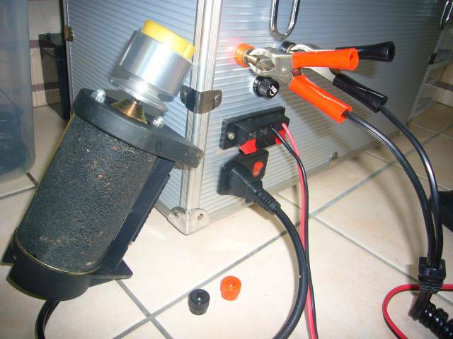

圖為保留啟動器原來的電夾頭,可將DC12V輸出埠的旋頭拆下後接電,記得輸出埠的旋頭拆後不要不見喔~~(後續)

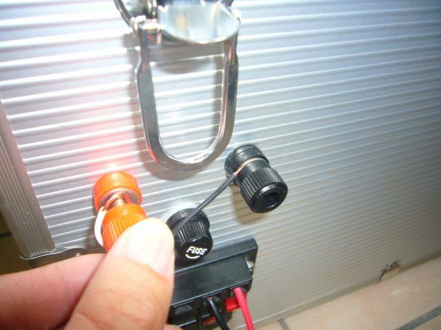

 樓主| 發表於 2007年8月19日 10:59 AM | 顯示全部樓層
你也可以運用DC12V輸出埠的旋頭,用裸線接電!~~~讚

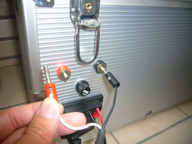

 樓主| 發表於 2007年8月19日 11:05 AM | 顯示全部樓層
或是用所謂的香蕉插頭接電~~~等.....多功用途~~讚~~~讚~~~

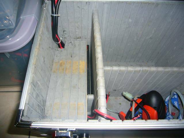

再分享我的內裝~~~~
圖一
左後邊放置電池左前方為電源輸出/輸入埠的接線空間,並以隔板跟電池隔開,隔板高度要大於電池的高度,以利放置圖二的啟動器隔板。(※電源輸出/輸入埠的挖孔也不能高於此隔板的高度,這樣接線就不會裸露在隔板之外啦,看起來就比較乾淨,如圖二~看不到配線)
圖三就將啟動器放在電池上方,充分利用空間
工具箱的右邊再放上燃油使其達到平衡,在提拿工具箱時才不會不平衡!
※電器類的配接線盡量靠一邊~,也就是不要跟燃油有交錯到,使用工具箱之電器時,切記一定要打開箱蓋行充電或輸出電源,以免有氣爆或火花造成危險的情況發生
如果裝有電池在箱內,輸出電源請務必串接保護裝置,以防止危險。[/hr]

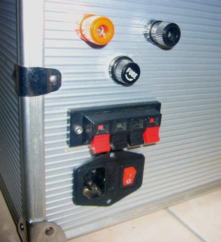

 樓主| 發表於 2007年8月19日 11:13 AM | 顯示全部樓層
簡易說明:
內藏電池、充電器、簡易工具、遙控器、燃油等...
充電器可以用市電(如圖下方的外接式插座※內含開關及保險絲喔)及戶外可用內藏的電池行充電喔.....
圖上方為DC12V輸出埠,可供使用啟動工具及相關DC12V的器具等使用(從電池)
圖中圓圓的頭為輸出DC12V的保險絲(以防短路或過電流造成燒燬)
保險絲下方為充電器的輸出埠(外接喇叭用的啦),方便充電時的快速接續。
