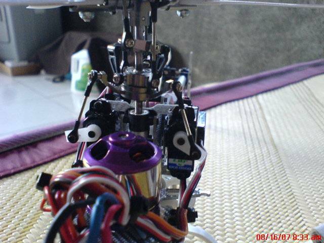

第1次玩6動,買了1台EP-100,到目前仍無法升空,要起飛時看到會往右側傾斜,然後又收油門不敢飛起來,請教各位前輩,推油門時,面對機頭右側伺服器會跟著一起上動作對嗎?
因油門再上去它就變傾斜,要如何調整?
還有遙控器內部參數要如何設定?常爬文看到Idle這個名詞,但遙控器裡又沒有這個選項,快要搞垮了,好心人士幫忙一下--JR-2720

大大你之前有飛直昇機的經驗嗎?
if 沒有,且聽小弟"班門弄斧"一下,如有說錯請各位指教
1.直昇機機起飛時右傾,是因為螺旋槳的關係,是屬於直昇機特有的慣性,尤其EP-100屬於比較小型機體,右傾會較明顯,我的小暴龍也會,一般都是起飛的時候,帶一下左舵,腳架離地再放應該就OK啦
2.JR-2720沒有接觸過,不過你按一下功能設定找找看有無Idle這字,再不行找一下附近的店家或飛友
摸索的過程可能有些痛苦,可是,看到飛機起飛的快感,是不可言愈的        祝~~飛行愉快

EP-100的十字盤是eCCPM,推油門應該是3顆伺服機一起上升(混控pitch),pitch設定0度時十字盤應水平,伺服機擺臂要垂直一致,這樣才能直上直下

你最好去找模型店.或者飛場找老手調..你ㄉ伺服器沒有同一角度.十字盤也歪一邊..這樣飛起來當然會歪一邊..

1、更换3个舵机的通道试试,打左右舵时,左右两个舵机动作,后面的不动作;打俯仰舵时,前面两个动作方向一致,和后面那个动作相反;
2、调整遥控的正反方向,正确的动作是:
仰舵时后面那个向下拉,前面两个向上推;
俯舵时后面那个向上推,前面两个向下拉;
左舵时后面那个不动,左面那个向下拉,右面那个向上推。
注:方向定位为人在机尾向机头方向看

建議花錢消災.請有經驗老手幫你調機.依照片看你的機子調整並不很理想.
去你買的模型店請他幫忙.再來就要靠練習.
