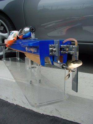

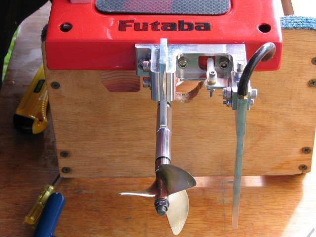

發表於 2007年8月14日 08:09 PM | 顯示全部樓層
依個人決定!!
順時鐘跑擺右邊  ,,,,
逆時鐘跑擺左邊,,,,,,
擺中間的轉彎的角度比較平均!!
純屬個人判斷.....
[ 本帖最後由 op258 於 2007年8月14日 09:09 PM 編輯 ]
擺右邊
擺右邊
蝦
蝦
擺中間
擺中間

發表於 2007年8月15日 07:51 AM | 顯示全部樓層
原帖由 ㄚ文 於 2007年8月14日 10:20 PM 發表
感謝 op258 大 熱心的告知 及精心的圖解,謝謝!!!
可否再請教一個問題----裝在右邊時 是否直行時會偏右???
一般在實船當中,船舵擺偏離軸心的目的是為了方便抽大軸。我們玩的RC船如果是單俥左舷螺槳的話,一般而言會有個慣性力存在,讓船稍微往右邊跑,擺右舵的話可以校正反扭力讓船跑直。不過,速度越快反扭力越明顯,船越小受反扭力影響也會比較大。
您可以試試在新船完工的時候,先不要裝船舵跑跑看(先確定船能撿的回來為原則),再分別於船艉板黏一塊跟舵面積等大小的平板,移動不同位置試試看,就會知道跑起來有何差異了
。(我是在水槽測試啦!所以船能撿的到)。
發表於 2007年8月15日 08:06 AM | 顯示全部樓層
不過從力學上的觀點來看的話,擺偏心舵應該會有其中一邊的轉向比較不靈活一些(觀察一下迴旋圈就知曉了)。
發表於 2007年8月15日 11:22 AM | 顯示全部樓層
通長玩船都是繞順時鐘方向, 裝右邊有力於轉右.........
裝那都 ok 拉.....不是破百都ok.....
有時候右邊太滿裝左邊也可以的....
破百的就有力學的問題....
