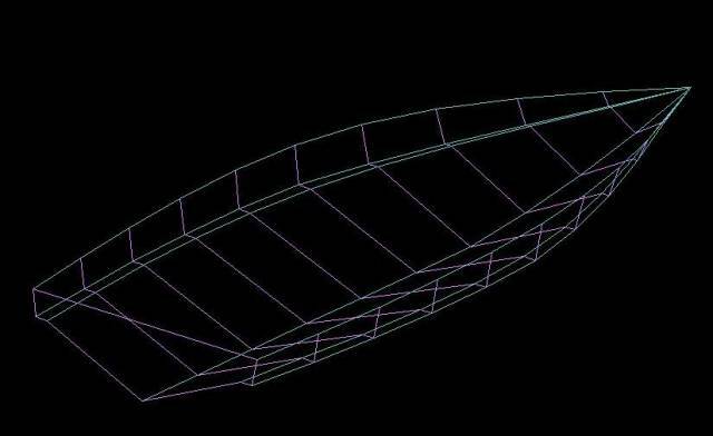

離開南部後不能玩船,無聊來畫畫Delta Force。

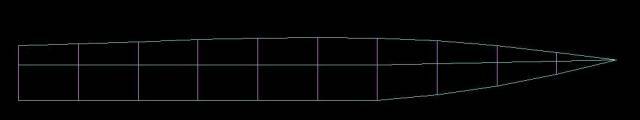

Flyrc兄請看第六張照片,看一下它的Profile(側面圖),後來想到我們當初說甲板要用厚一點的Balsa Wood,這曲率...
改成平甲板,您意下如何?要不然就得像之前做ECO那樣,靠補土囉!
再來個階梯也不錯。

Photo 1-5:Isomatric
Photo 6:Profile

感謝你的分享,最近都在修電變,比較沒時間上網回文章,
你說甲板的問題有曲率也沒關係,我們可以做兩層的,
裡頭那層是平的板子,用2mm壓克力或1mm玻纖來做,
再貼膠帶來防水,外面那層再用Balsa Wood做造型蓋上去,
看你的設計圖我已經有構想了,
下次見面再把更細節的東西給你,用說的比較清楚!

嗯~~就是像我之前看勳哥的船那樣,裡面架壓克力板,就可以貼透明膠帶了,了解囉!
那我就不需要再改圖,得再找時間把圖的資料檔轉出來,回高雄就可以做了,那咱們到時再來研究吧!

很厲害喔..3D線圖都畫出來ㄌ..加油
