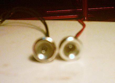

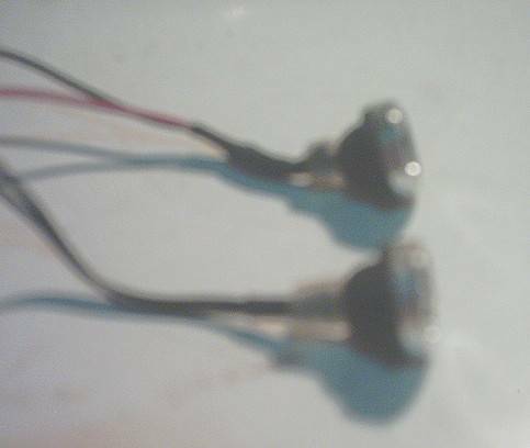

這是我雨天無聊之下的產物
閒來沒事東搞西搞,從一般燈泡到5mmled
都嫌不夠亮,最後用1wled搞,下次改用更高流明的來裝
材料:2個皿頭鏍絲墊片,2個油壓避震上蓋油封
墊片用5mm(led正好是5mm)
若為一般小燈泡,可以剪一小段油管塞入燈泡頭~
做好後~因為油壓避震上蓋油封是橡皮的有彈性
所以車殼上開圓孔不要太大,例如油封是8mm直徑
那就在車殼開7mm孔,再把它塞進去就行了

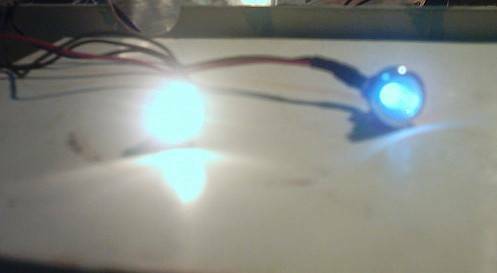

左邊為一般6v燈泡,右為5mm白光led
