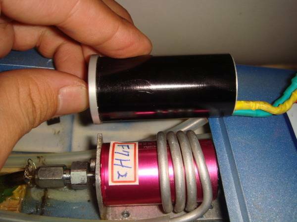

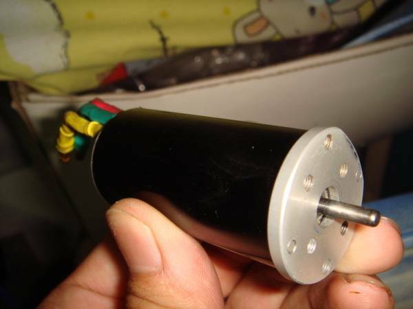

前輩這是小弟玩遙控船無用到的無刷馬達
是2極無刷! kv好像是4200~4300我忘記了!
圖片中有與RB2825比較 寬度相同 但是長了些!
不曉得可以搭配目前市面哪一種風鼓 然後推動哪一台像真機呢?
我是打算用亞拓75a 配這顆馬達 搭配金剛11.1v
這樣子懇求大哥 前輩 給予指導 告知建議風鼓 建議機型?
千萬分感謝~~

68mm 風鼓, 5葉槳, B2845, 4300KV, 7.4V-14.8V 推力 400-950g
65mm 風鼓, 6葉槳, B2845, 4300kv, 7.4V-14.8V 推力 400-950g
89mm 風鼓, 5葉槳, B2856, 3200kv, 11.1v-14.8v 推力 650-1000g
 樓主| 發表於 2007年8月11日 02:15 AM | 顯示全部樓層
要超過5萬轉以上嗎???  看來11.1v不夠力ㄌ...不曉得電流會不會很大=.=??
發表於 2007年8月11日 02:42 AM | 顯示全部樓層
要看你配多大的風扇, 若是 65 & 68mm 風扇, 大約 40-50a
用那麼大馬達, 配那麼重電池, 效率不見得比較好, 導風扇機款重量很重要
