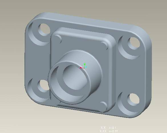

如題,因為想將原本Leopard 2A6的零件改成金屬件,3D圖都畫好,但是找不到人加工,故發帖徵求站上車友是否有辦法加工Leopard 2A6零件,圖面無條件提供,包含2D圖,但是唯一的附加條件是要提供一套成品給我
加工不難,意者請發私人訊息給我

圖畫得很棒
但是這些東西不好加工阿,就算有CNC機器也是一樣
例如你第一個圖,有許多直角的小方柱,CNC的刀具無法加工直角。
塑膠模型都是用模具成型大量生產,這些模型要直接改成金屬零件等於重開一次模,成本很貴的。
如果是我,不會照著塑膠模型,一定要依照加工時的難易度稍微偷工一下。
如果有現成的,用錢買也是不錯的選擇。
