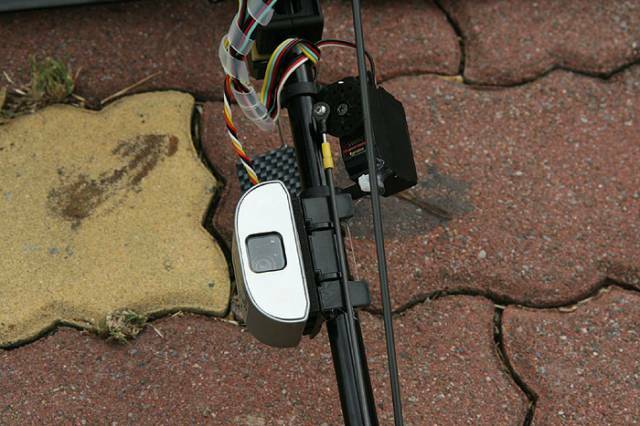

注意看背面,他是用光學原理的喔!
光學的喔!
光學的喔!

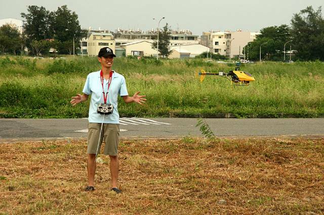

放手一搏,穩!
放手一搏,穩!

這一組是最基本的 3A,聽說有一款 3D 的可以穩定倒飛... 雖然我想不通,既然要翻倒飛,幹嘛還裝這個東西...
這一組東西是拿來測試用的,只是想看看人家國外做的產品可以穩到甚麼程度;雖然測試起來沒有網路上看到的那樣穩,不過以我們自己「做苦工」的經驗來看,這個東西應該是對得起它的價位了。
理論上這個東西可以幫忙穩定直昇機的三軸姿態,也就是連機頭都幫你穩住,不過因為第一次玩這個東西,所以我們採取比較保守的方式,也就是機頭還是獨立給 gy401 去鎖定。
最後,這個東西還沒有油門控制(不知道是不是要跟原廠買,沒仔細去看他們的網頁跟說明書),所以高度那一動還是要去手動。
感謝勇哥現場幫忙調整遙控器跟機體設定,還有 Frank_chc 的照片紀錄!

光學原理.目前有3種.是德國製造.非常貴.
價格在台幣25000以上屬於3d系統.
成大實驗為3a版價格低.

上面那個 HeliCommand 就是要讓直昇機自己可以「定點停懸」,所以它有一些感測器,讓它可以隨時知道直昇機現在姿態如何,然後它就會自動去修正直昇機,讓直昇機不會翻倒。
然後, HeliCommand 利用那個光學鏡頭,往地上看,只要直昇機有漂移,它就會「看到」地面有相對移動,所以就知道直昇機已經在飄、往哪個方向飄,然後它就可以自動修正直昇機,想辦法讓直昇機停在原本的位置。
這種方式比較被動,也有不少限制,例如,地面如果是同一種顏色,很平整,那它大概就沒辦法「看出」自己正在漂移,或者,天色暗一點,它「看不清楚」,那也是沒辦法修正。
