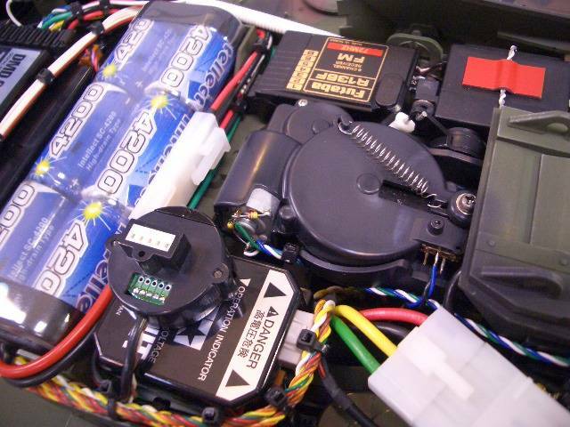

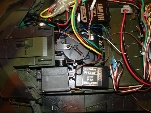

我的坦克L2A6突然砲管不能伸縮
一般發砲時砲管時都會向後,可是現在已經不會伸縮了
它只停留在發砲時的樣子
我發現再控制它上面馬達的一條白色的電線掉落,不知道是不是原因
因為我的說明書不見了
有誰可以幫我解答或修理嗎
我會付修理費的
謝謝

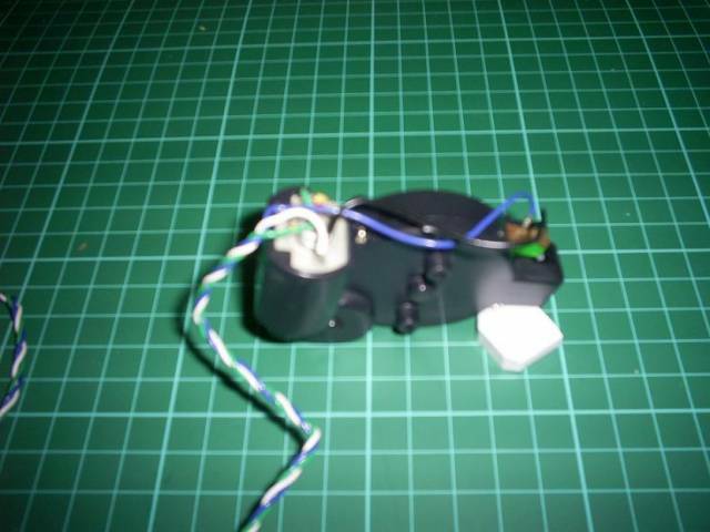

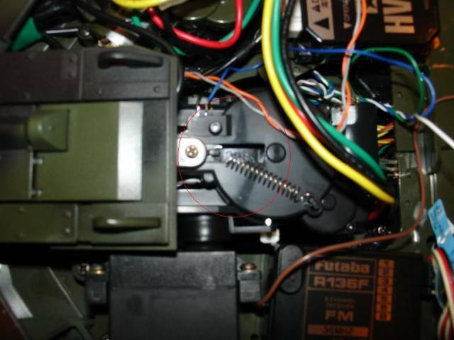

紅線處
紅線處
請看紅線處
請看紅線處
這是正常的時候,彈簧片應該分開
這是正常的時候,彈簧片應該分開

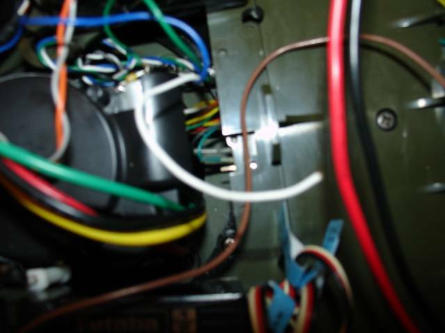

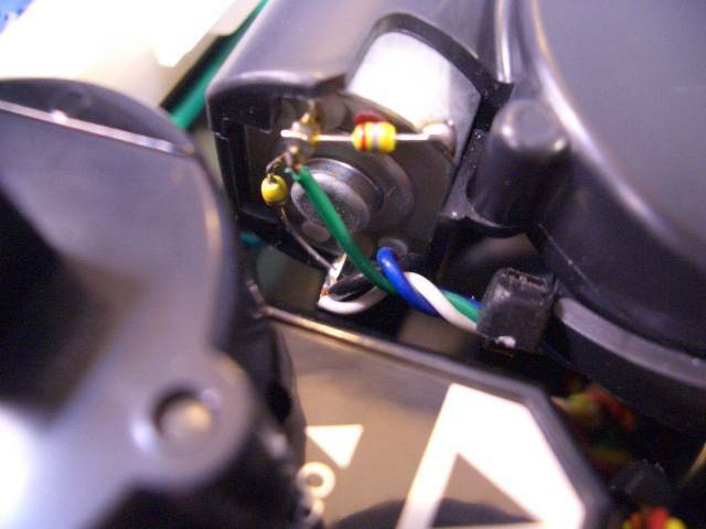

馬達白色的線掉落,是這個原因嗎
馬達白色的線掉落,是這個原因嗎

發表於 2007年7月21日 11:41 PM | 顯示全部樓層
也許是馬達不動,所以砲管無法伸縮
何不把白線接上去試試看 !
[ 本帖最後由 faxio 於 2007年7月21日 11:42 PM 編輯 ]
 樓主| 發表於 2007年7月22日 12:43 AM | 顯示全部樓層
謝謝回答
那請問白線接哪?
發表於 2007年7月22日 10:55 AM | 顯示全部樓層
檢查看看有哪個接點脫落
問看看有沒有跟你同型坦克的朋友
幫你看白線接要哪 !
發表於 2007年7月22日 11:26 PM | 顯示全部樓層
白色線是和砲擊向後伸縮馬達上的黑線焊接在一起的 線組標籤為紅白色的 J18 仔細檢查看看
發表於 2007年7月22日 11:50 PM | 顯示全部樓層
沒錯是和黑線一同接在馬達的負極上....
將它焊接回去應該就行了.....
