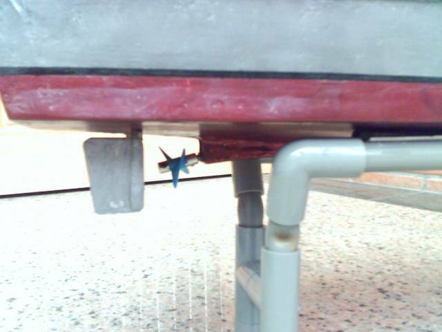

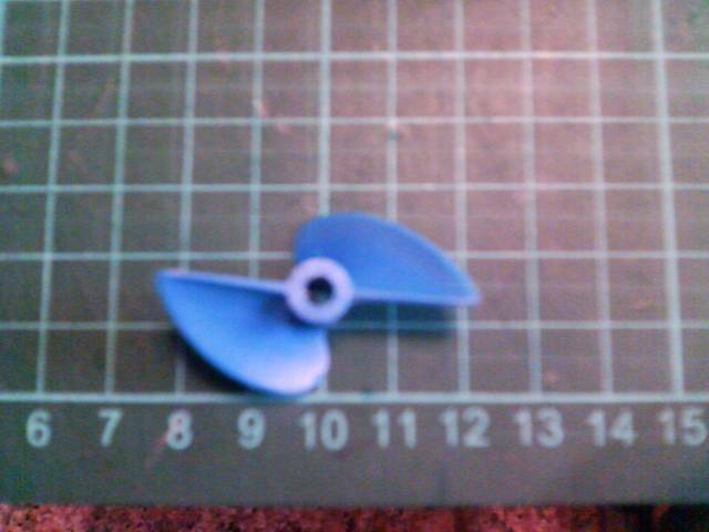

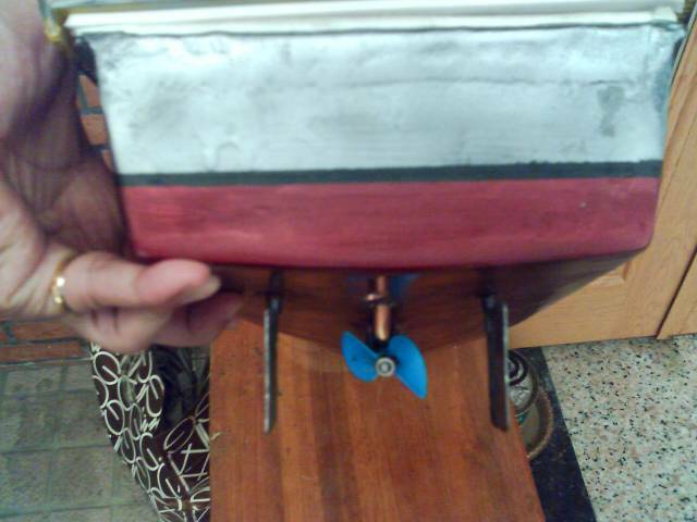

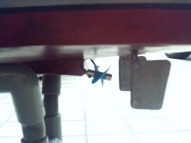

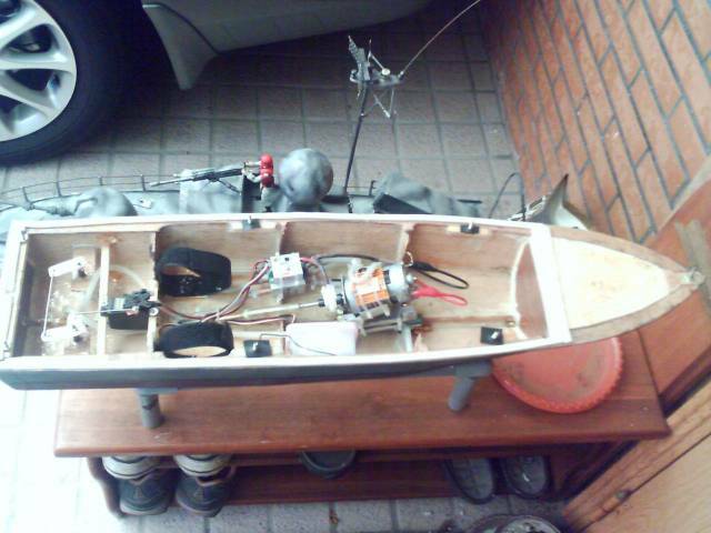

jetlie 大:之前在短消息請教你的問題,我把照片PO上來了,我的船:長:76CM,重...大概2KG吧(含電池),之前用得是D4.0*P1.6的漿,應該是半浸漿,船軸入水角度如圖,775馬達,使用12V2.3A麻爹力(有錢的話想換LI-PO試試),速度期望有個20-30就好了。我想換個全浸漿,請版上各位大大也給個意見吧!用什麼尺寸推進功率可以大些呢?

這船裝半浸漿是錯誤.改用全浸漿D42*P1.2試試
 樓主| 發表於 2007年7月23日 05:33 PM | 顯示全部樓層
經雨辰兄的建議,打算改換個40MM的四葉扭力漿試試,當然動力也要改一下,透過減速機是提高扭力的好方法,但問題又來了,有那位大大可以指示一下適合775馬達的減速機那買的到啊?齒輪比呢?請各位前輩指導指導.
