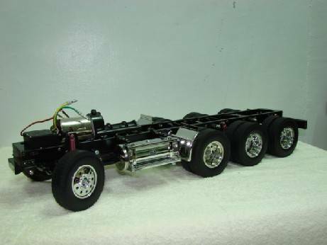

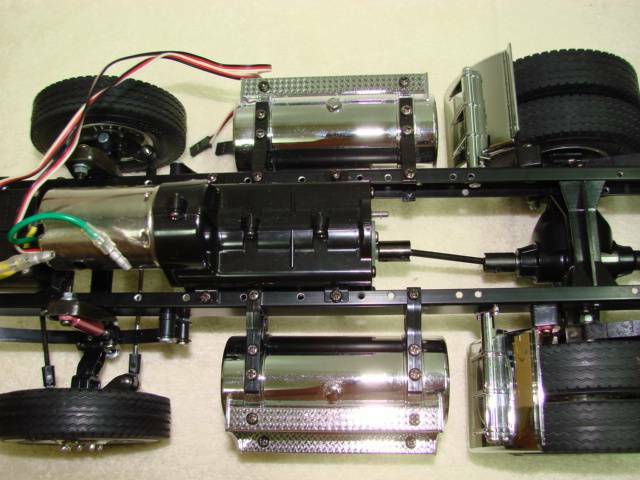

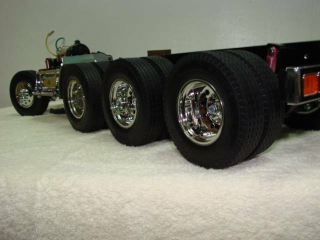

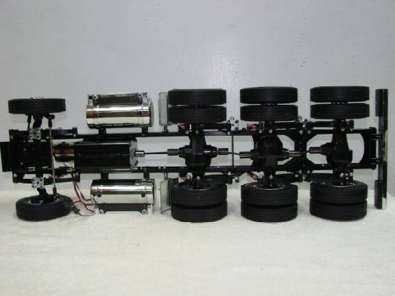

這台是我自己改的4軸還球號 沿用拖車王的底盤 如要改歐系3軸底盤你可參考環球號的底盤  我覺得好像可以唷 但我還沒實際量測過 你可以告訴我你的車的大樑是幾公分嗎?
如大樑要用接的也是可以 不過最好要有一定技術跟實作經驗比較不會用壞東西
如要鑽3mm的螺牙孔你可先用2.5mm的鑽頭鑽洞再用3mm的攻牙刀去攻牙
