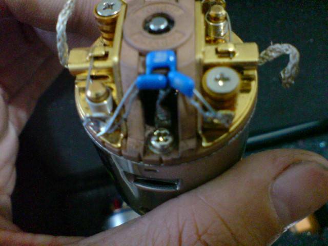

不好意思我又來發問問題了。
今天我的TT01換了一顆15T的馬達,我的電變是MC330CR
可是怪怪的呢,遙控距離只要超過大約15~20M就會NO控
前進後退都會頓頓的,而且車子超過那距離會自動向右邊偏
在15M之內都很正常,請問有大大遇過這樣的問題嗎?
這個跟馬達後蓋有沒有那個電阻有關嗎?因為我之前是用
TAMIYA STOCK TZ 23T的玩都很正常,換馬達之後才發生問題
2個馬達我仔細看了一下就只有後蓋不一樣,TAMIYA的多了一個
綠色上面有3顆東西的板。

發表於 2007年7月12日 11:05 PM | 顯示全部樓層
15T的馬達轉速比23T高
所以可能是高頻干擾造成
建議在負極與地之間加電容濾波

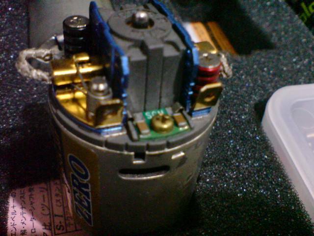

發表於 2007年7月13日 07:55 AM | 顯示全部樓層
他說的是向下面這兩種
這是買馬達自己焊接上去的
這是買馬達自己焊接上去的
這是原廠內建在上蓋上面的
這是原廠內建在上蓋上面的
 樓主| 發表於 2007年7月14日 08:47 AM | 顯示全部樓層
謝謝2位大大,問題已解決,我是採取第2種作法 換原廠內建在上蓋
上面的
