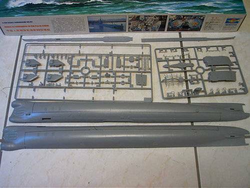

喇叭出的羅密歐級 長53公分寬約5公分 細部交代的不錯
才200多元真是便宜又大碗

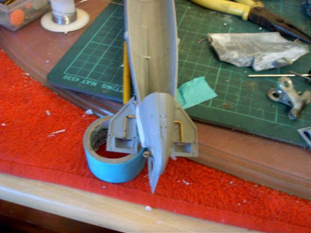

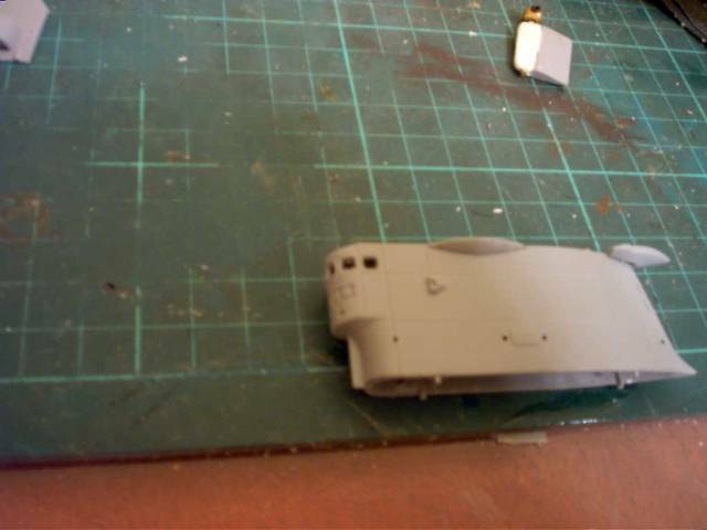

零件沒幾片 討厭的是 又是左右分模 船體又要大切割了

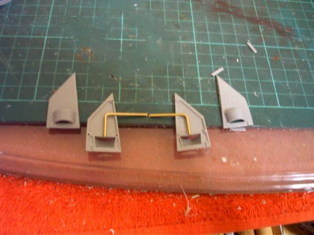

連上甲板的都分成兩片 所以切割完船體 上船體必須加膠版補強結構

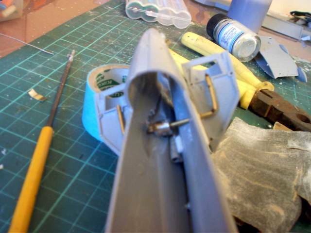

照原廠的設定雙車的話 動力一定塞不進 去尾鰭的
所以改成單車 船體先黏上銅管 將來固定船軸
原本想套用改海狼前鰭的方法 但是尾端空間超小 連兩顆輪檔都塞不進去
最後只好放棄

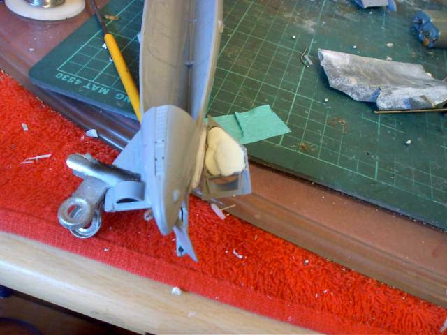

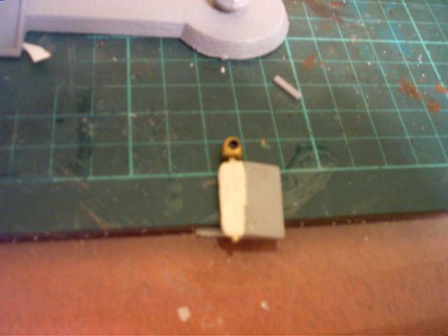

升降舵基座加發泡版墊高這樣將來升降舵才不會卡到船體
尾端真的很小 連輪檔都要瘦身一下
方向舵跟銅條之間補上塑鋼土 補強
尾端真的很小 塞入一顆輪檔後已經沒有多餘的空間了
所以要開洞 方向舵只能由外面拉了
指揮塔開窗 將來裝設LED
這個方法就可行了
左右船體先黏合 銅條插入一半船體 套入輪檔 再穿過另一半船體
銅條彎折 用快乾黏上升降舵
糊上塑鋼土後 上下零件膠合 等塑鋼土乾透後就會很堅強了
