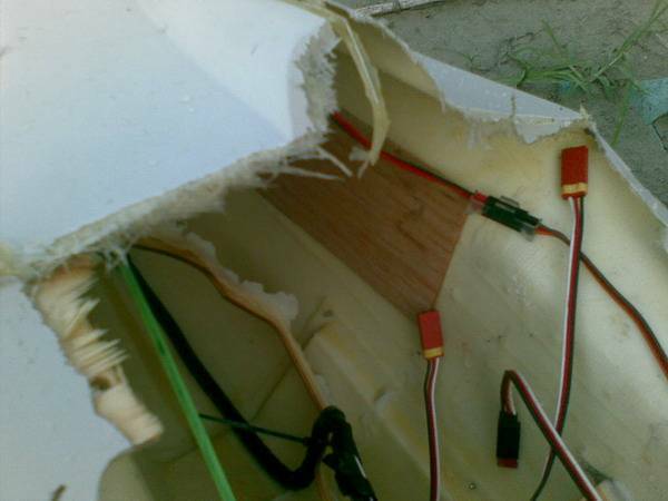

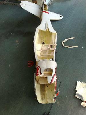

配的是廠商推薦的3w50CC引擎,反應很棒,很好飛,在第一天試飛的第二趟的第二圈發生的下場是
可惜是完好機翼整枝落葉飄掉入河中流走,來不及打撈可惜啊,
[ 本帖最後由 d86667866 於 2007年7月19日 02:36 PM 編輯 ]
主翼把機身上的固定座全部扯下,有點太誇張

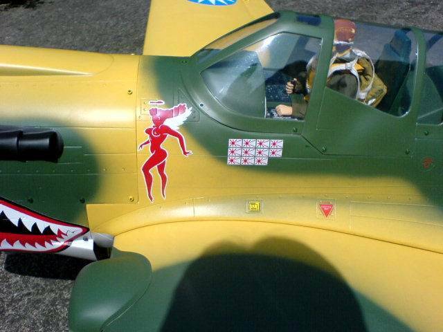

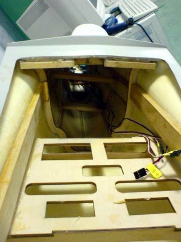

我也有一台一模一樣的飛機(貼上來分享一下)
由於以往的教訓(大陸機都要補強)
我這一台在施工時機翼座及機身都有加木條補強
然後在內側還塗上一層用酒精稀釋過的AB膠
雖然會加重重量(反正是像真機沒關係)
但結構加強很多
我裝小松62cc引擎
飛了30多趟後尚未發生機身有疲乏的狀況
所以記住-----大陸機一定要補強喔!!!!
請節哀!!

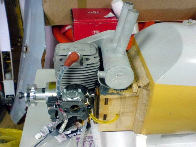

再貼一些製作時照片!
用木條及AB膠補強
用木條及AB膠補強
機翼接合處用碳纖布補強
機翼接合處用碳纖布補強

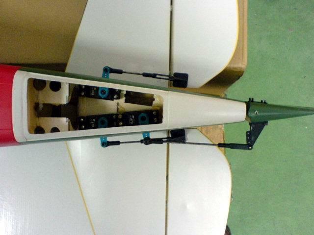

伺服用9kg以上.連桿組改氣油機專用的
伺服用9kg以上.連桿組改氣油機專用的
配小松62cc引擎

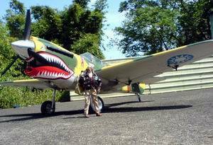

第一次飛行後與愛機合照
第一次飛行後與愛機合照
