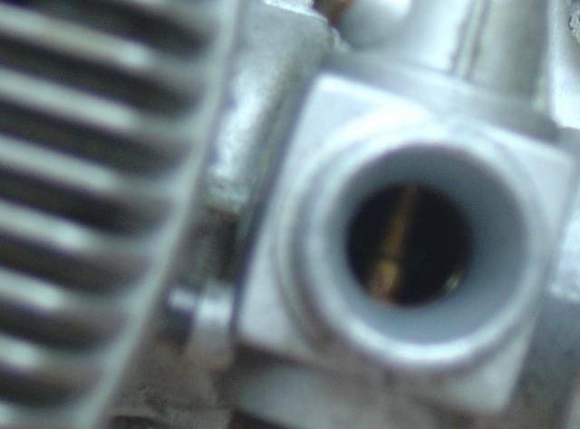

請問一下 OS32 SX 直升機用引擎的活塞 上面有一圈小小的溝 是不是要有一個 黑色的"膠圈"在上面才是正確的呀? 因為我是買2手的...可是一直發不起來...要將化油器口開將近一半才可以發動...而且蠻快的...油門稍微小一些就熄火..,
而且電夾沒上時..一直吸油的情況也不會卡住...反而是會一直滴油(從活塞上蓋處).
不知是什麼問題耶....傷腦筋( 買了一顆完全沒有刮傷 但是不正常的引擎,,,,真是給他很xxx )
COSMO 15%
再增加問題 : 2. 是否將主副油針各退到最出來時,化油器口中間還會有一根黃黃的金屬呀? 因為看引擎分解圖沒有這東西???  如果應該沒有..要如何debug ?? 感恩

散熱頭跟引擎本體密合度不好 導致漏油 要換墊片 ...
但是建議還是這顆玩玩就好 壞了再買新的...
買舊的 本來就有風險了 (新的也一樣 只是機會比較小 )

你會不會是買到有活塞環的版本而上面沒活塞環呀~沒活塞環也能發???
os32SX有2種,一種是無活塞環的,但也有個溝, 不過很淺的溝,予其說是溝還不如說是線~另一種就是有活塞環的版本,溝比較寬也比較深,溝裡還有一根定位PIN~
不過看你逤描述的應該是有活塞環的版本而缺少了活塞環,能拍個照上來是最好~
 樓主| 發表於 2007年7月7日 01:02 PM | 顯示全部樓層
回復 #4 allenhsu888 的帖子
等等我拍幾張照片上來...
( 拍上來了 )

嗯~你這是無活塞環的版本~應該是壓縮沒啦,直接換顆新的吧~
