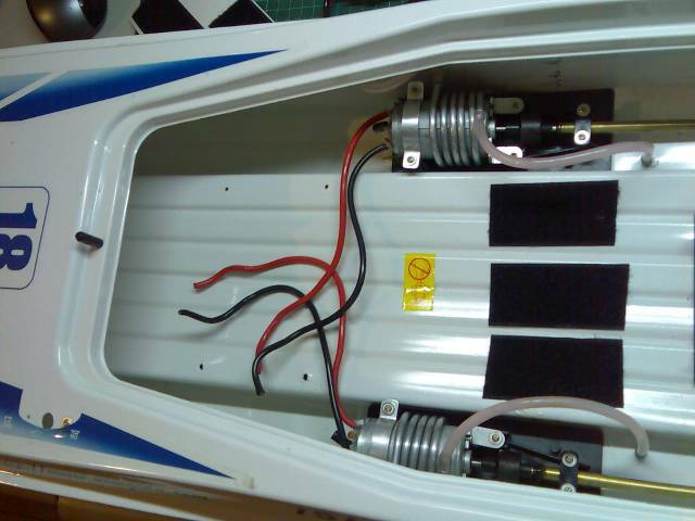

各位大大好~~
最近買了一艘大陸船~~~本來是用來飛水上飛機時~~飛機掉下水~~~用來救機用的~~
玩著玩著~~~感覺很棒~~~原來~~~船也是這摸好玩的~~~
原廠是吃7.2V/3600MAH容量的電池~~~超大超重的一顆~~~
我先把電池換成7.4的離聚~~用3顆1900MAH的~並在一起~~
重量輕很多~~~跑起來~~~也快一點點點~~
不過這樣~~~並不能滿足我~~
想動手加以改裝~~~
但對船一知半解的我~~~實在沒啥頭緒(只玩過直升機跟飛機)~~
所以從0開始~~多多上來請教各位大大~~
想把它改成有點速度~~好玩些
問題1.~~我以這一條船雙馬達~~要搭配2顆無刷的話~~~KV值需要用到多少的~~
問題2.~~2科馬達~~要配2科電變吧~~~需要用到多大的ㄋ~~一定要用到防水電變嗎
問題3.~~要加尾舵的話~~有什摸要注意的地方嗎~~尺寸~~材質~~伺服器大小
問題4.~~我用JR 10X的混控功能~~讓兩顆馬達同時同步運轉~~這樣不知會不會有什摸問題ㄋ~~
問題5.~~防水的方法有哪幾種ㄋ~~
問題6.~~電池用4顆亞拓16C/2100MAH~~2顆並在一起~~各給2顆電變~~不知可行嗎
問題7.~~北部玩船的地方跟店家~~哪裡有ㄋ~~完全找不到店家的資訊
暫時只先想到這些問題~~
請各位大大不吝次教~~~~感恩~~~

發表於 2007年7月4日 08:02 AM | 顯示全部樓層
ANS: 以這麼大的船要使用到600級的無刷兩顆,KV值2500KV +14.8V應該速度可以表現不錯!
ANS: 2顆馬達的確要使用兩顆電變,要使用多大要看你搭配負載電流而定,暫且建議70A以上,需做水冷!
ANS: 尾舵一般使用鋁合金,耐用度較佳,伺服機拉力最好有5KG
ANS: 可以使用混控亦可使用Y形線連接
問題5.~~防水的方法有哪幾種ㄋ~~
ANS:  一般要注意船艙蓋的張貼,大概都使用膠帶,船軸及船底有打洞的地方要注意是否有漏水之處
ANS: 可以,但建議輕一點會更好!
ANS: 北部玩船的地方大概有二重、三坑等地方,請參考版上之前討論文章,
店家部份可參考首頁廣告連結!
以上建議是簡單概念,建議您有機會先將船帶去請教船友,因為還有很多需要注意的地方,這樣才能抓住你要的方向!
[ 本帖最後由 s91401102 於 2007年7月4日 08:03 AM 編輯 ]

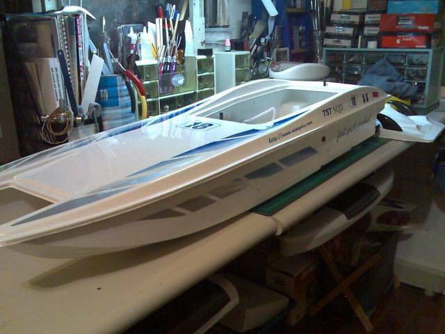

發表於 2007年7月4日 09:57 AM | 顯示全部樓層
說真的~不建議你用這船殼下去改
因為真要改起來~雙車電裝差不多就破萬
一米真的不小~跑起來需要相當大的動力~相對鋰聚放電很重要
TP5000是不錯的選擇但價格也不斐
而且塑料的船殼當船高速時~那軟軟的船殼因該撐不住
建議你挑一台比較好的玻纖.碳纖船或功夫龍船身~裝單車
日後你會發覺~省下很多學經驗的錢   偶素過來人
一路走來回頭一看~玩RC還真敗家
發表於 2007年7月4日 10:11 AM | 顯示全部樓層
幫你試算一下你的雙車電裝套餐
亞拓75A           X2   4400
540L KV2400    X2   3700
鋰聚20C 14.4V  X4   5600
鋁合金吸水舵    X1    700
還有一些小五金如軟軸.聯軸器.尾軸.金插..........
這些+一+因該1000~2000左右
醬玩一條船要15000~16000之間
還是算一趟的電池
而且雙車槳葉不好找~你問S大大
他有搞雙車~問她粉清楚
