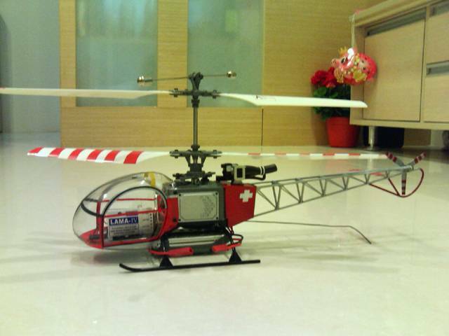

對, 沒錯, 我就是買這台, 花我 3800大洋, 真的是飛到一半就斷電, 像自由落體墬落!
問了好多先進都無解, 最後這台已經被我報廢了!!
這台唯一優點(在電裝未出問題前)就是飛行超穩定...

那可否改用 esky v3 的4合1 ?可行嗎?
發表於 2007年7月5日 10:09 AM | 顯示全部樓層
可以, 但兩款馬達線路可能有差異, 所以拿 Esky 四合一混控裝上這台時, 可能不能照混控器上的標示來插線, 會有發生其中一顆馬達反轉的情況(我的經驗), 所以要自己花時間去找出正確組合.
這樣不經濟吧..., 買一台新的(這台稱: Lama IV), 然後再去買Esky 四合一混控, 成本有些高.
還有, 這台的主軸培林好像也不耐用, 飛幾趟後就發生旋轉異音了.
但是..., 它有接近如Hirobo XTR那台般的穩定飛行, 加上機身上有引擎排氣的模型, 像真度就比 Esky 的高些..., 令人懷念. 但我還是不建議買它.
