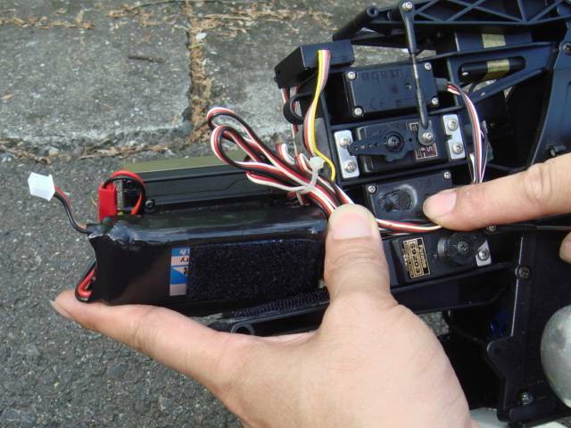

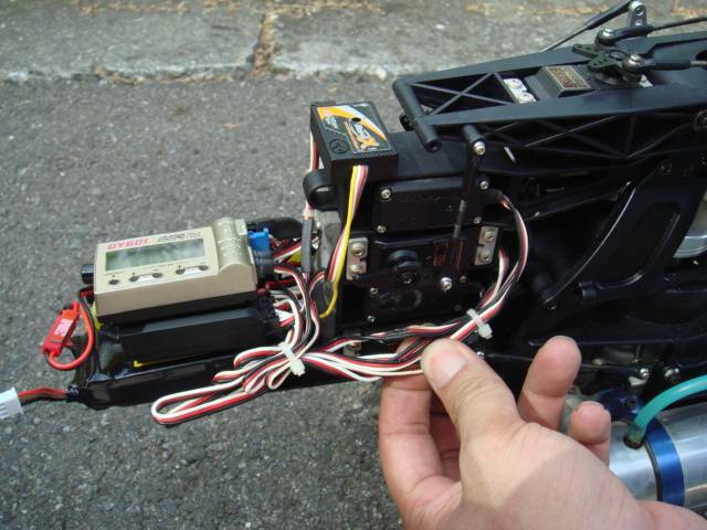

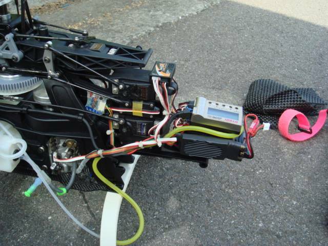

好不容易,決心花錢裝了亞拓二合一BEC,看同好大家都沒降壓,所以我也沒降壓,結果飛第三次s9251空中冒煙墬機......慘,要花一筆錢修理,可惜我的SAB槳!為什麼只有我的會燒阿,有誰可以告訴我...............
