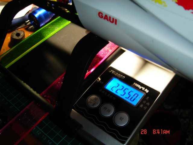

我的颶風改大腳連電池總重2200多公克...
原廠電變+無刷..一樣可飛6分鐘阿...只是馬
達有點燙 ...

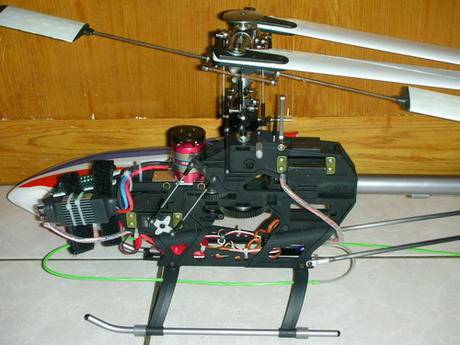

Zpower z30 800kv 應是最好的選擇 , 210g.
我現在是用 AXI 2826/12 730kv 180g, 也是燙手.
不過扭力超大的. 原廠 Gaui 的十極馬達也是 180g.
外轉無刷用 重量 也可以看出點端倪.
飛 EP550 的話, 180g 以下的馬達就別用了.
我是飛 550mm 的槳的, 較小槳的話要拉高 kv,
再用 15t or 14t 馬達齒去配.
