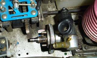

我發現引擎前面的碗公齒輪不會轉動

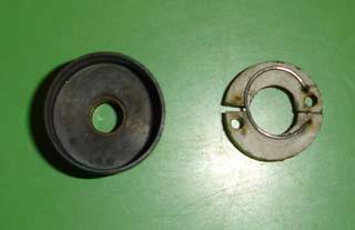

以為是離合器的問題
把他拆下來看(2片半月型和圓形鐵絲2個),如附圖1
看不出哪裡有問題?
又把他裝回去
更慘了
我拿手持啟動器啟動引擎
只有和啟動器磨差那個齒輪跟著空轉
引擎連動都不會動
請問是離合器的問題嗎?
[ 本帖最後由 aa0305 於 2007年6月26日 09:07 AM 編輯 ]

你說的是引擎前端的飛輪     引擎不會轉動的話    就表示固定引擎飛輪的螺絲    鬆掉了或者根本沒有鎖上去
碗公不會轉動就表示   你離合器有問題
發表於 2007年6月26日 05:03 PM | 顯示全部樓層
換換換 舊式飛輪離合器 該換了 (玩笑啦!!)
說真的 建議還是換了 阿寶的 HN的 都不差 直接換三甩片組
參考參考!!!
