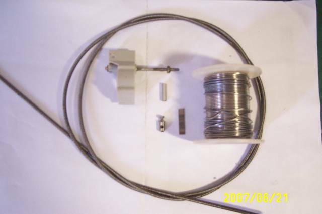

軟軸DIY製作材料
1.機車轉速線..........去一層為2.3MM
2.鋼索夾管............外徑4MM內徑3MM(五金行)
3.廣營300型減速組軸心.....3MM
4.電池焊片(薄的).........繞軟軸一圈剛好是3MM可套進3MM內徑的鋼索管夾內
5.拉桿固定座..........仿製作螺旋槳固定座

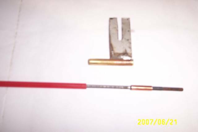

將軸心裁成所需長度(軸心也可用引擎鎖排氣管的內六角M3螺絲代替....拋光後更容易上錫)
[ 本帖最後由 640525 於 2007年6月26日 09:56 AM 編輯 ]
 樓主| 發表於 2007年6月21日 07:54 PM | 顯示全部樓層
將鋼索夾管套上並用焊錫黏上
 樓主| 發表於 2007年6月21日 07:55 PM | 顯示全部樓層
圖為軟軸的裝設位置
 樓主| 發表於 2007年6月21日 07:56 PM | 顯示全部樓層
軟軸套上電池焊片...再套進鋼索夾管...再焊上焊錫
既完成既便宜又好用的軟軸組
