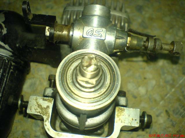

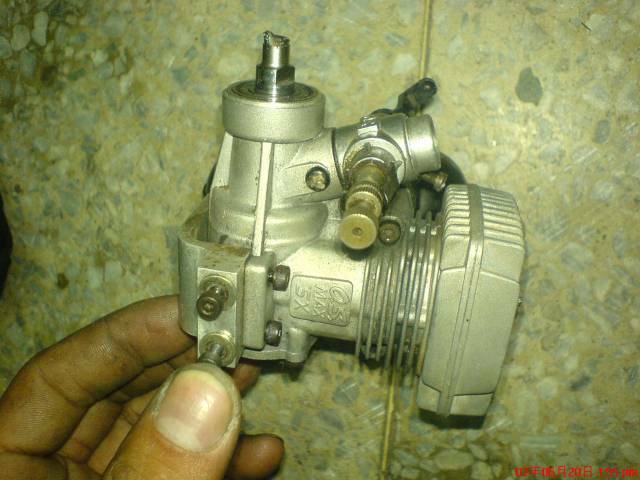

OS 30 引擎 啟動時覺得有雜音好像是離合器有磨到碗公 回去把引擎拆下來才看到的 補上圖

 樓主| 發表於 2007年6月21日 10:07 AM | 顯示全部樓層
我飛的很溫柔哩 沒有開ID  引擎會變成這樣 一定是 品管出問題吧 我還在學停懸<---很鄭重的解釋中
發表於 2007年6月21日 10:35 AM | 顯示全部樓層
原帖由 cwcssc2000 於 2007年6月21日 10:07 AM 發表
沒操!
拿一跟鐵線來解釋好了,
若直接折一下一定不會斷,
但多折幾次就會斷!
由斷掉缺口來看有延伸現象,這是日積越磊的傷,
有別於瞬間扯斷切口整齊的傷痕,
另一個判別方法看鋼材晶粒(格)占整個切面比例,
一般而言占2/3以下屬材料疲勞斷裂,
之前的機主連側停都不穩更沒開過ID 模式 ,
勸你以後還是買新品吧!
