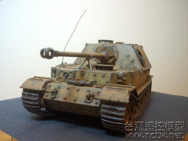

前年開始迷上坦克 這台是我的第一號AFV作品
齒輪箱用田宮的工作樂去改的 電變當時用飛機的10A電變
加兩個微動開關 控制左右馬達 缺點是不能後退
當時大家流行 用伺服器的電路版去改電變
我還爲了這台燒了兩顆伺服器電路版
後來才知道要用大型伺服器的電路版像GWS的S03T就很適合
不過現在已經有在賣專用的電路版了 體積也不大很適合這種小戰車
象式戰車在眾多戰車中算是空間較大的 很適合RC化
義大利版的象式 路輪懸吊是可動的 可以省去很多改懸吊的時間
履帶是橡膠的所以和主動輪片的密合度不是粉好  跑太快會 落鏈
好笑的是這台跑起來會有吱吱聲 很像真實的戰車
缺點是塑膠的軸心粉容易掛點 所以舊化時要非常小心
因為法郎漆溶劑會讓塑膠脆化 增加掛點的機率

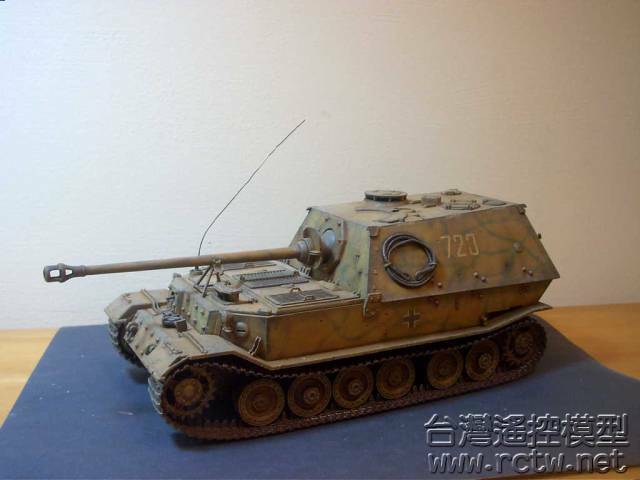

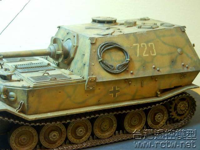

第一次做AFV所以算是亂塗鴉一通
主色用田宮沙漠黃 迷彩用綠色去噴噴
棕色加一點點黑色油畫顏料去漬洗
黃色加棕色油畫顏料去乾掃 缺點是乾襙速度很慢 我足足等了兩個星期他才乾透
弟二次乾掃用銀色跟黑色調出鐵色針對邊邊角角的地方 營造出掉漆的效果 黑色粉彩強調彈痕 黃色粉彩去強調塵土
以上這篇文章從偶的部落格轉貼  當然了哪郭網址RCTW要改成雅虎才能連上
