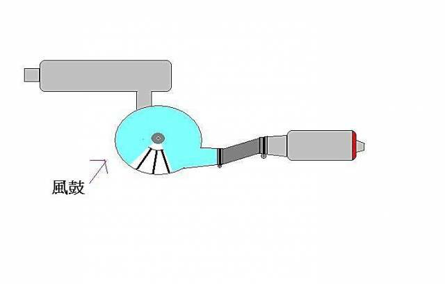

小弟我想要把我的翼手龍50改噴射
不知道可行性如何
以下有一張概念圖
想聽聽看各位前輩的意見
還有想聽一些該注意的事項
如果可行,我會用AUTO CAD繪出,試做
概念圖
概念圖

您可能不知噴射引擎的氣流出口溫度大約在700度左右所以你選的材料必須考慮到耐高溫.高轉速這點.....此外還需要減速齒輪組,耗油量(遠超過你的想像).....都是必須想到的
依我看要用50及的改是不可能的

應該是由壓縮端軸心輸出來傳動較佳
引用排出廢氣吹動鼓風機傳動效能並不佳,
假設徑流渦輪式引擎燃油效益有45%,
而流失掉的燃油效益並不會完全可以回收利用,
它會是以膨脹空氣、熱、輻射熱等方式散溢出去,
我想應當重新規劃才是!

unochen 前輩
所以說
可以利用噴射引擎前面的軸拉出來用同軸減速 6.5 左右
直接連結到翼手龍的離合器
碗公上風扇,剛好可以增加噴射引擎的進氣量
而還要外接一顆外轉550級無刷,起步時與噴射做混控
達到一定轉速後關掉無刷
而噴射引擎排氣向下噴
這種做法應該是做簡單又直接的做法
50翼手龍空間應該夠

假設噴射引擎轉速18∼20萬轉,
以18萬轉計,除6.5再除8.5轉速值仍然高達3258轉,
變速比可以在商著一下!
噴射引擎均屬高轉速低扭力,啟動轉速也非常高,
可以仿效國外加裝電磁式離合器待啟動穩定時結合,
前輩一詞言重了!大家互相研究
