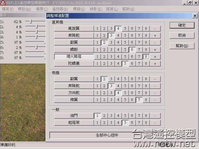

我才剛玩  不知道要怎麼設定  各位大大可以幫小地解說一下

這應該就是在發射機上的動數安排.如圖在(一般)裡的油門設定在發射機上為第一動.也就是右手搖桿上下來回.其它就如此類推.
看您的設定情況.應該不用調整.除非您有其它習慣.
所以別擔心.您就放心的給她按確定吧....

但是我的怎麼試都是連不上    哪是怎麼原因??
發表於 2007年6月23日 01:25 PM | 顯示全部樓層
剛好我也是用XTR 好像要調回PPM模式
先把搖桿歸零
動作顯示那邊有CHANEL  剛好對應數字
設好後 最後面有一個(+)(-) 那是正反開關
應該就可以用了
