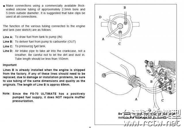

油管接法
我油管接法如圖 . A , C 油管不到五公分 , D 有接一條油管到機身外面 , 長度不到十五公分 , 請問OS有幫浦的引擎 , 使用上有要注意什麼嗎 ?

感謝各飛友提供意見 , 此問題在將富油針調回預設值已解決, 副油針預設值非一般引擎的鎖緊再退回幾圈, 而是鎖副油針跟化油器切齊後再鎖進去1/2圈.
另還有一個疑問不知是否飛友可以幫忙 , 我的油箱有另一條加油的油管,目前在加油若油箱已滿, 油從上圖的油管D 溢出 , 此時發動會不穩且熄火的問題 , 若加油不溢出油管D ,則引擎很順 , 不知飛友是否有此問題 , 還是OS 有幫浦的引擎在加油及啟動時必須注意什麼, 樓上飛友有提到啟動前要先加壓 , 請問要如何加壓呢 ?  謝謝

一般OS四行程引擎副油針預設位置都是與化油器切齊,
正確管路應為,A、C之間都必須加上3通,然後用油塞塞住,
A三通為加油口,C三通為透氣口,每次加油C三通油塞打開通氣,
每趟飛行完必須打開C三通油塞洩壓,
如忘記打開C三通直接打開A三通,則油會噴的滿地(洩壓很久後還會喔)
也可以取消A三通,在油箱另接一個加油口,
一樣的任何洩壓加油都必須C三通先開!
