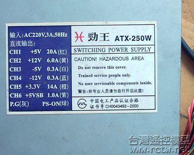

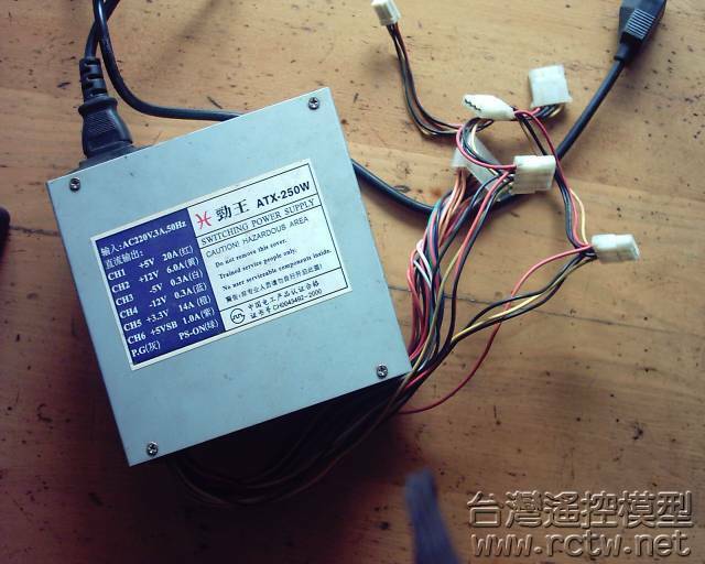

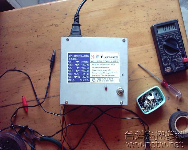

在家玩直升机或模拟器总要用遥控器电池,充电放电的非常麻烦。于是想到了使用稳压电源,先用游戏机的9V稳压电源。华的7通没有问题,可四通的遥控器就开始发热了。原因主要是一般的电源只是简单的降压整流,并没有用稳压管稳压。如果给电源加稳压,又要买材料又要做电路板很麻烦。翻出准备遗弃的电脑电源,查了一些资料,动手安装了一个开关,一头接地一头接绿线,顺手安装了一个发光二极管做电源指示,接一个1K电阻然后接在风扇电机两头,输出黄线(+)黑线(地)接上普通电源拆下来的电源插头,OK !不用充电的电源做好了,试一试还真好使,拿出共享。
