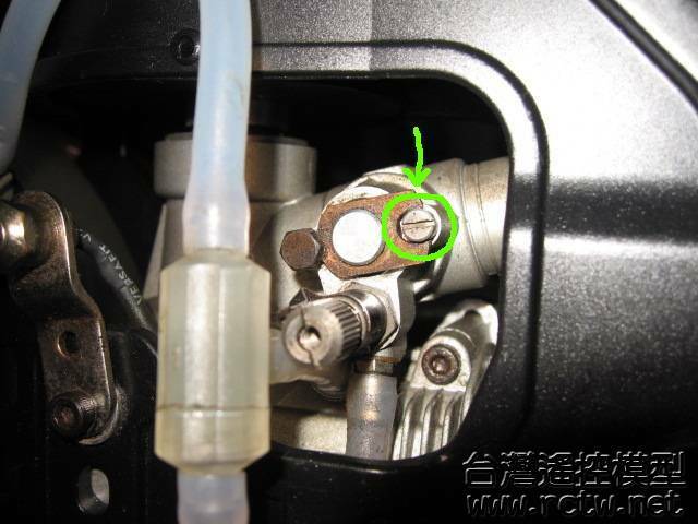

請問-綠色圈處是副油針嗎!?
地面怠速要加油門時會不穩 咳嗽 吐大煙 的很嚴重,是怎麼回事阿!?
是低速太富油,要將副油針往內鎖嗎(順時針)!?

建議綠色圈處先往右轉到
4點鐘與10點鐘方向試試看..試試

MM 了解了!明天試試!
有點緊!左邊的六角螺帽需要先鬆掉一點點,調完在鎖嗎!?
發表於 2007年5月29日 02:26 AM | 顯示全部樓層
原則上不用.如卡死.可先鬆後鎖緊...別拆下來嘿.....小心
調後如待速過快先以發射機微調降待速.
若有影響中速過高.回調一些些.反覆測試幾次即可
不才之論.......參考參考...

如果會咳....有可能是單向壞囉...之前就這樣....一發動...就咳....結果最後才發現是單向壞了Orz...還以為是引擎有問題
