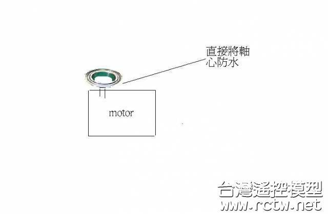

我目前要將似服機的軸直接防水所以我打算利用一顆培林如下圖
可是我發現培林好像不能直接防水?
是我材料找錯嗎?還是有其他方式

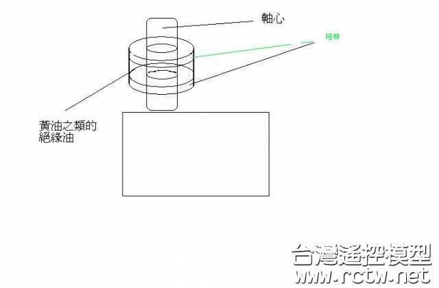

都沒有人回!!!我先提出我的方法
這也是看站上大大所得的知識
但我不知道這方式行不行解決軸心防水問題
我那顆馬達是廣營的s03t
請各位大大幫我解答
謝謝
還是有沒有直接防水的馬達阿?

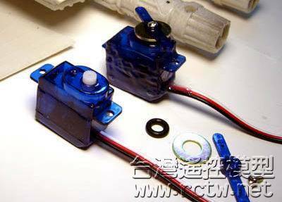

不要加陪林啦 去找一片 平面型 油封[或將伺服機送的防震橡膠套加工一下] 抹些 矽油 套上 轉軸 再套上 伺服機舵片 鎖上 不要鎖太緊 既可

 樓主| 發表於 2007年5月28日 09:28 PM | 顯示全部樓層
回復 #2 winwin 的帖子
我不太懂耶?
可以在解釋一下嗎?
那如果我用我的想法去做可以成功解決防水嗎?

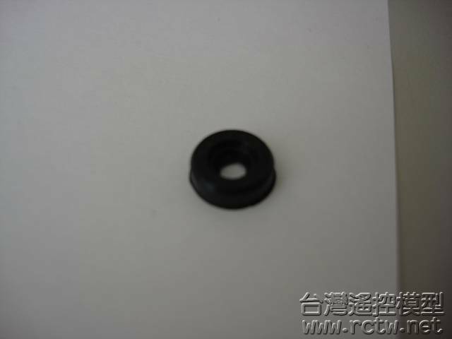

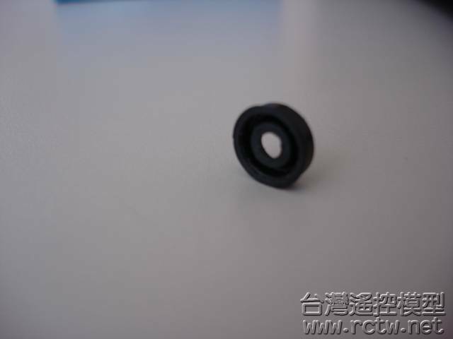

發表於 2007年5月28日 09:43 PM | 顯示全部樓層
這種O環好像叫做
V型環
我之前有去買過
小弟是去興城街附近的O環店買的(承德路和民生交叉口)
但是老闆有說這V型環在做旋轉動作時磨損較大
但是拿來做前後運動時還不賴!!適合舵桿運動
因為老闆也玩遙控模型!!
